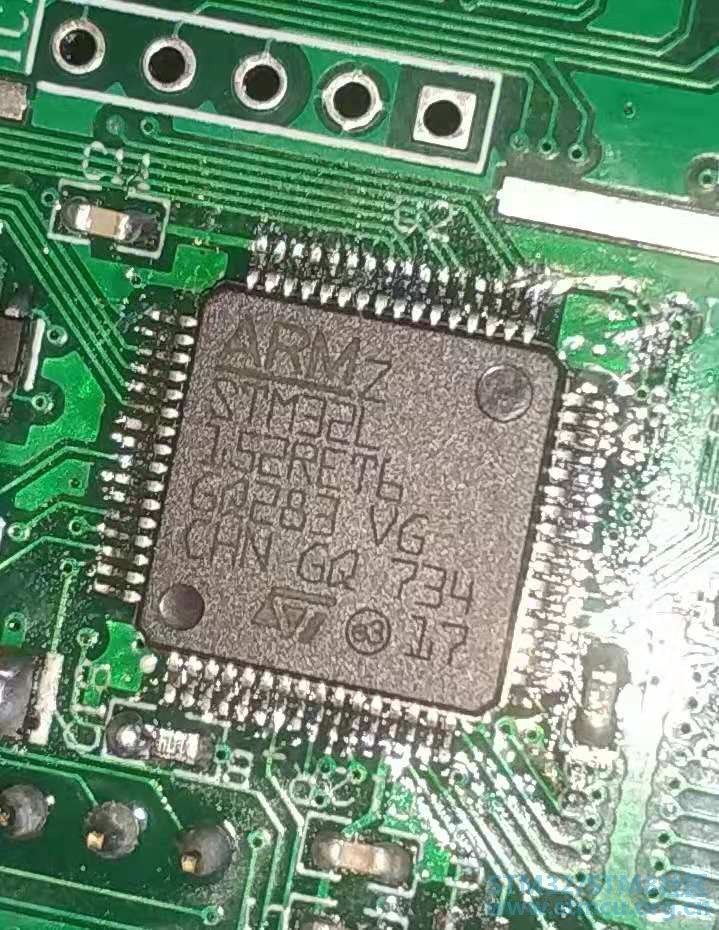

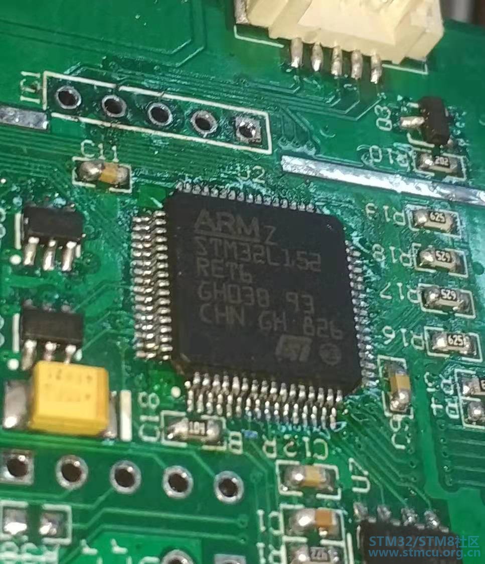

后来我有买了几片,但是不是同一个厂家买的。这个无法正常运行。然后用调试的方式发现无法进入main函数。

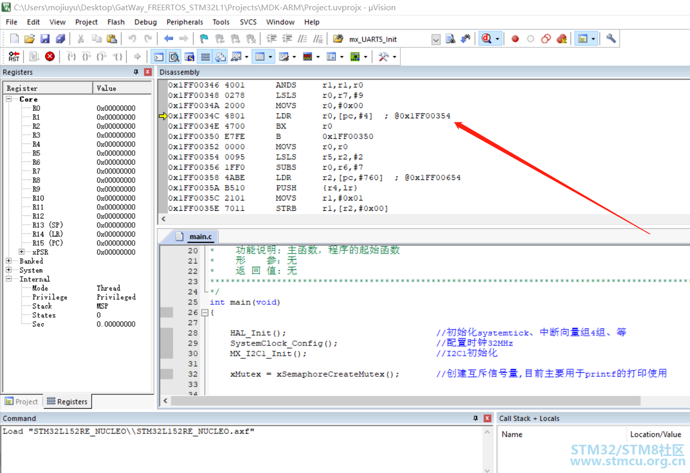

程序调试的时候一直卡在这里
求教这个是什么原因。

wenyangzeng 回答时间:2019-7-24 22:09:50
看图片感觉焊接技术不是很过关,重点检查一下晶振相关部分电路

wenyangzeng 回答时间:2019-7-25 07:16:20
莫九玉 发表于 2019-7-24 22:19
我使用的是内部晶振,并没有焊接晶振
那就检查引脚是否虚焊或连焊。
回答时间:2019-7-25 09:20:52
楼主,你看一下时钟配置。debug选项不要勾选进入main,一步一步调试,看一下是不是时钟配置过不去。

五哥1 回答时间:2019-7-25 15:14:33
你测试下点灯等程序,看看是否正常,程序应当不是问题,芯片买的都是一家的产品,不是一个批次的,你再组个测试环境试下。
