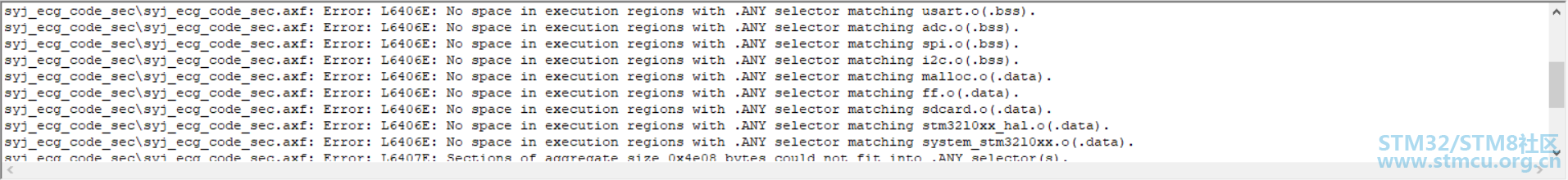

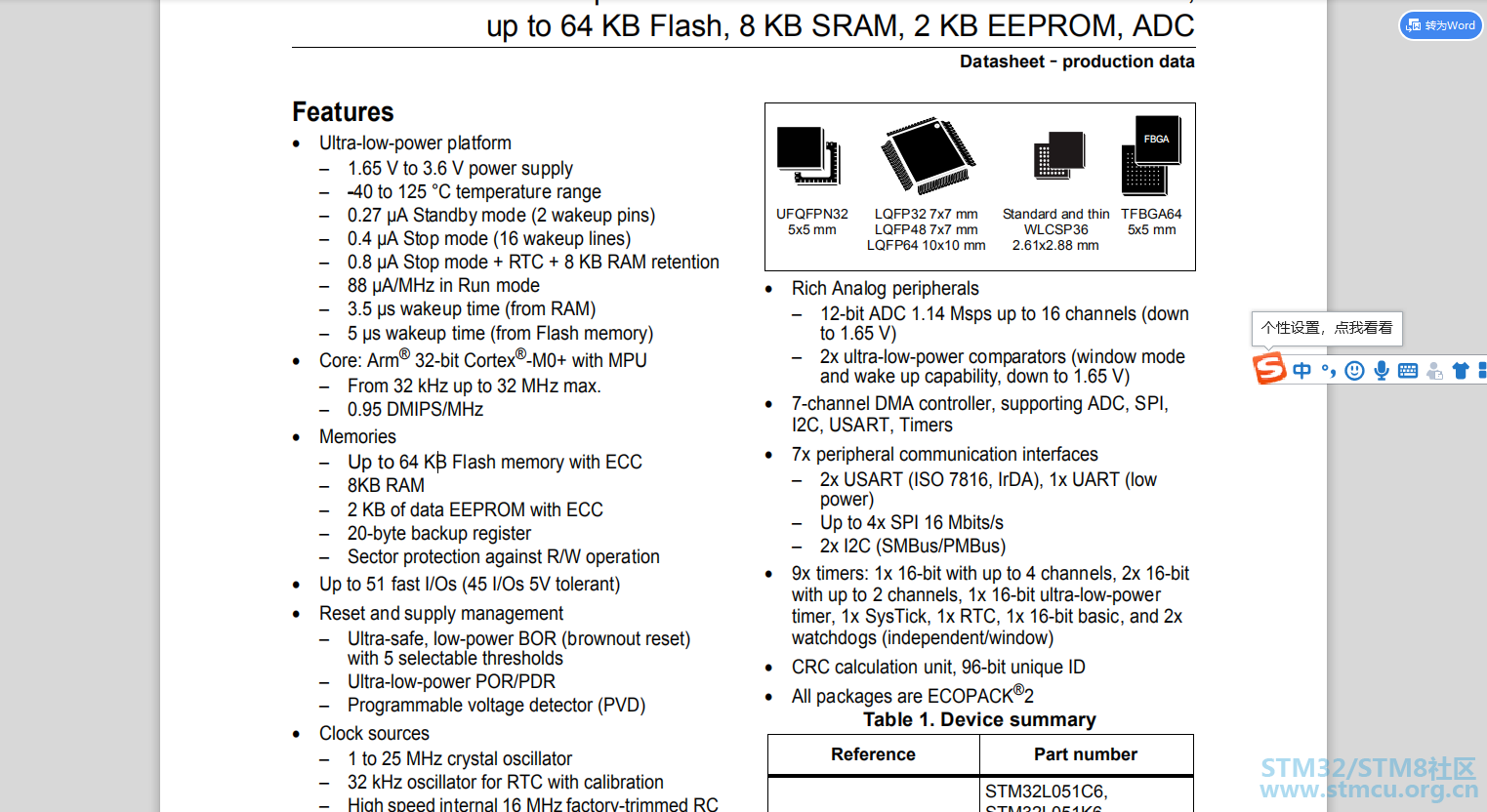

小弟现在开发stm32l051,想加一个SD卡功能,在工程中添加了FATFS文件,出现了内存不够的错误。我查了数据手册,l051的FLASH有64K,RAM有8K,没加FATFS之前一共用了10k多的FLASH,加了以后就内存不够,想问问大佬们这个FATFS一般占用多少FLASH????

syj1073485275 回答时间:2019-7-24 15:25:45
不好意思,发错一个图
BG4RFF 回答时间:2019-7-24 17:15:23
不要支持中文,选了支持中文就很大

BG4RFF 发表于 2019-7-24 17:15
不要支持中文,选了支持中文就很大
有具体的数值么?就是选了支持中文会占用多少FLASH之类的,谢谢老哥!!!

BG4RFF 回答时间:2019-7-29 09:24:19
syj1073485275 发表于 2019-7-24 18:04
有具体的数值么?就是选了支持中文会占用多少FLASH之类的,谢谢老哥!!! ...
好像多90多k

lichenghou 回答时间:2019-8-8 14:35:33
你因该仔细看一下是你的flash不够了还是ram不够了
