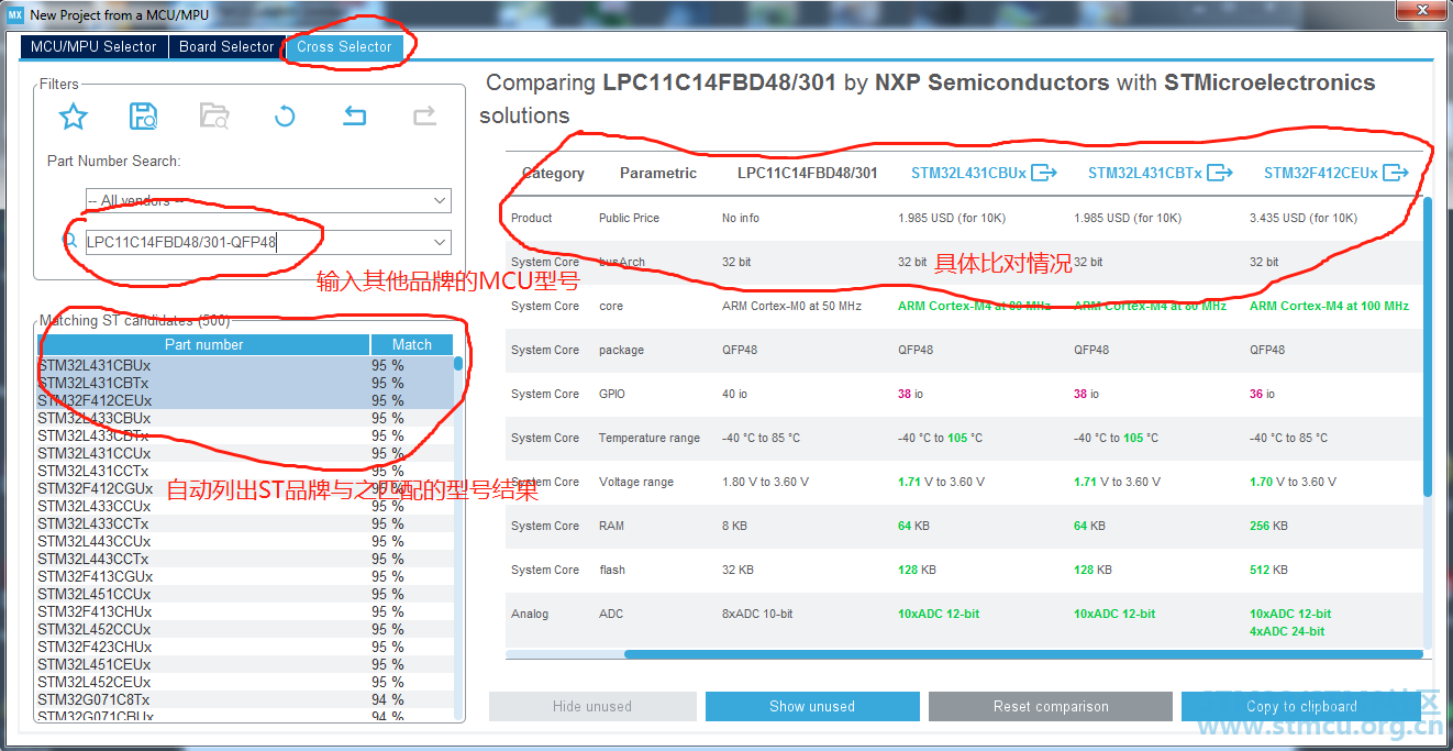

请楼主上个图,帮助大家看得清晰一些,毕竟有不同版本存在

看这个图吧(STM32CubeMX Version 5.2.1)
替换其他品牌的对比器-使用CubeMX选择

可以可以,已经解决
