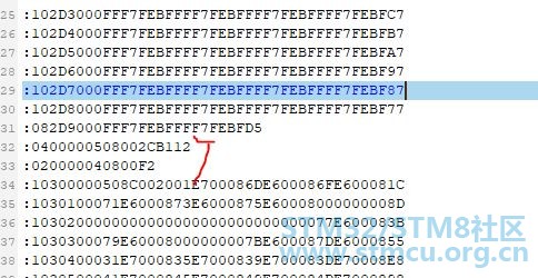

是HEX文件中,有一段地址,没有数据。如图
天臆弄人 回答时间:2019-5-17 13:49:03
这个是HEX 转BIN出的问题吧,你直接不要用HEX,自己把HEX转好来再用JFLASH烧不就OK 了
sky_han 回答时间:2019-5-20 11:17:40
天臆弄人 发表于 2019-5-17 13:49
这个是HEX 转BIN出的问题吧,你直接不要用HEX,自己把HEX转好来再用JFLASH烧不就OK 了 ...
我这个是HEX文件,应用限制我只能用HEX,不能用bin烧写
