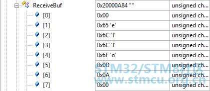

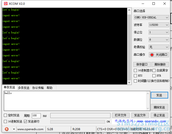

波形没毛病,第一个字节可以进中断,但是读到的数据是0。 QQ截图20190505162341.png.thumb.jpg QQ截图20190505162403.png.thumb.jpg

qinlu123 回答时间:2019-5-6 13:03:34
搞定了,是我初始化的时候一个指针指错变量了。
