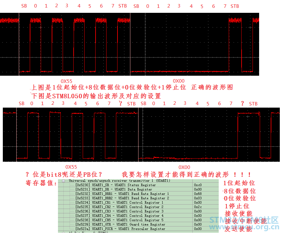

软件设置为:                  1起始位
                  8位数据位
                  0位效验位
                  1位停止位       共10位
但是,单片机的输出波形却有11位,请高手指点怎样设置才能输出 10位的 谢谢!!!
对比波形及设置
对比波形及设置

ouyitx99 回答时间:2019-5-5 08:48:23
这是不是芯片的坑,让我遇到了!!请高手指点一二,谢谢!!
toofree 回答时间:2019-5-5 10:11:56
设置输出10位,实际有11位,似乎是2个停止位。
这个在STM32上也遇到过,一直没去管它,不影响正常数据通信,无非是发送的时间长了一点。

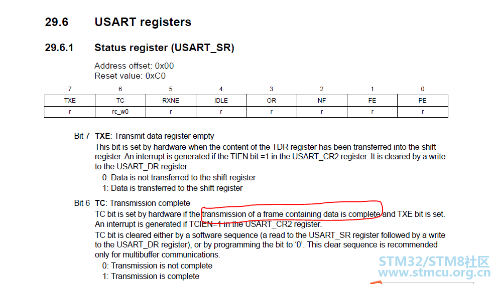

edmundlee 回答时间:2019-5-6 14:09:03
没用DMA吧
猜你是判断TC来发送, 改用TXE吧
参与人数 1蝴蝶豆 +2 收起 理由
STMCU + 2
butterflyspring 回答时间:2019-5-10 13:17:30
楼上说的很有道理。如果用TC 去判断,那么再赋值就很大机会延迟一位。楼主可以试一试。
