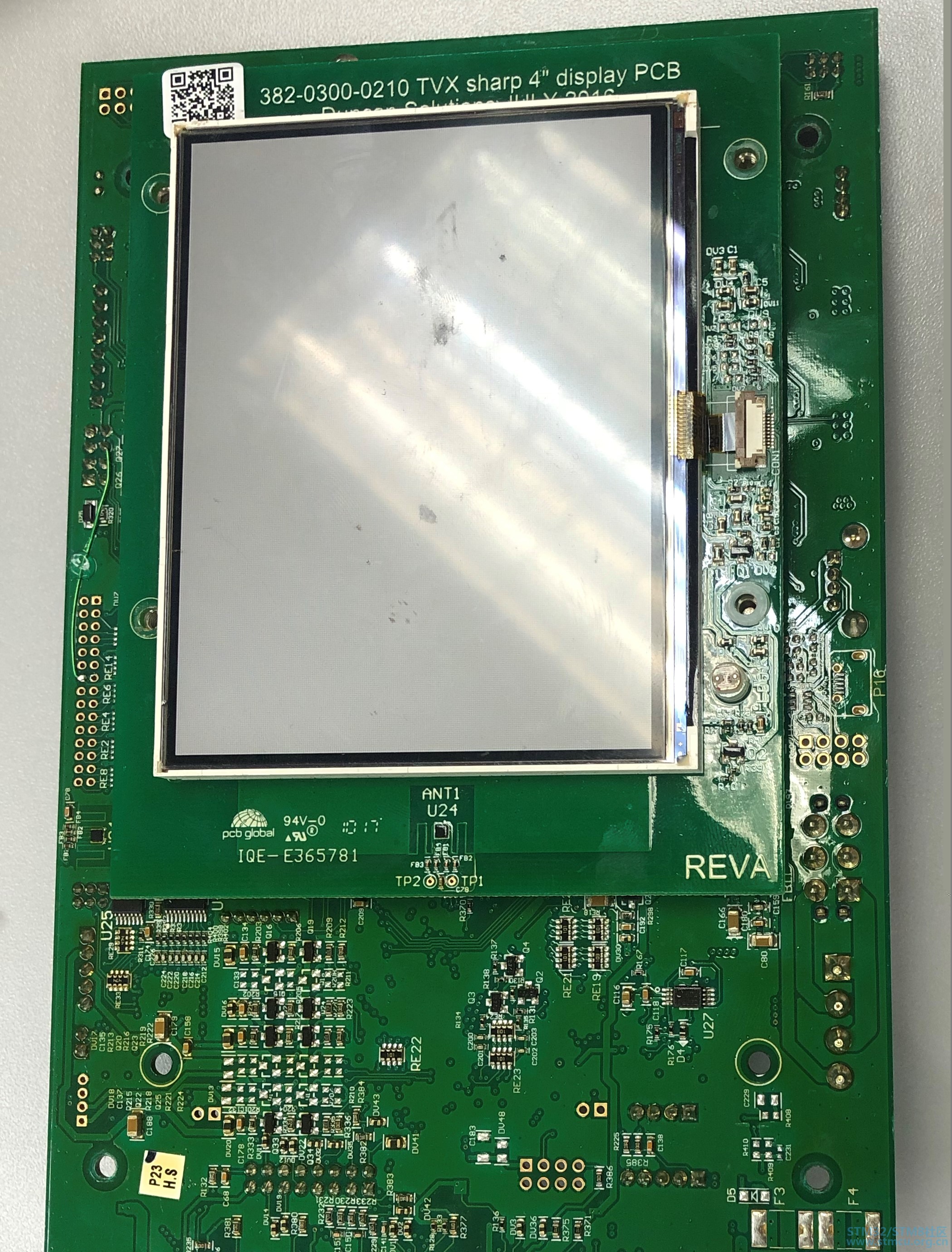

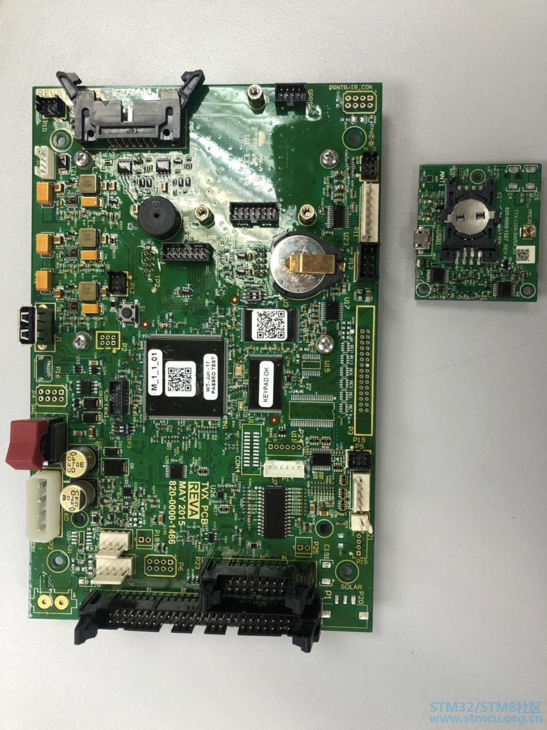

现公司里有一批以STM32F439BIT6 为核心的机器主板坏了,主要的故障是用ST-LINK下载文件时主板没有办法连接电脑
或者是当主板连接上时ST-LINK的指示灯灭了电脑提示大电涌输入(怀疑是主板有短路),现征集大神或推荐渠道帮我们维修,可先寄一些主板给你们研究,待遇丰厚

主板背面
主板正面

a1024a.1 32b0c
刷三防了?

djj3343 发表于 2019-4-30 13:50
刷三防了?
恩,防水胶

a8a.1 32b0c
话说stlink无法连接,会不会是把寄存器SWJ_CFG置为100(或是用库函数),把SWD和JTAG给关了啊。我最近也碰到了,无法连接的问题,后来发现是这个问题。不过如果是以前能用,现在突然不能了,当我没说,我也是菜鸟(≖‿≖)✧

有原理图么?

a0a.1 32b0c
具体是同一个批次的都有这个问题么?
