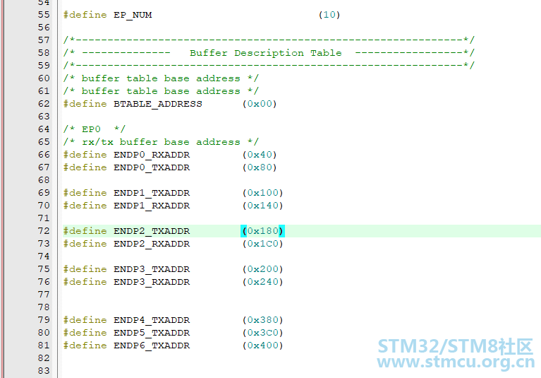

组合了三个CDC设备:
使用EP1的IN、OUT做CDC1的数据接口端点,EP4的IN做控制接口端点。 关联串口1。
使用EP2的IN、OUT做CDC2的数据接口端点,EP5的IN做控制接口端点。 关联串口2。
使用EP3的IN、OUT做CDC3的数据接口端点,EP6的IN做控制接口端点。 关联串口3。
#define ENDP0_RXADDR        (0x40)
#define ENDP0_TXADDR        (0x80)
#define ENDP1_TXADDR        (0x100)
#define ENDP1_RXADDR        (0x140)
#define ENDP2_TXADDR        (0x180)
#define ENDP2_RXADDR        (0x1C0)
#define ENDP3_TXADDR        (0x200)
#define ENDP3_RXADDR        (0x240)
#define ENDP4_TXADDR        (0x280)
#define ENDP5_TXADDR        (0x2C0)
#define ENDP6_TXADDR        (0x300)
地址是这么设置的
现在的问题是,串口1、2收发正常,串口3收发不正常。
把EP3的地址:
和EP2的相应地址调换一下顺序就变成了串口2不正常,串口3正常
因此判断应该是地址设置问题。
但是找遍了网上找不到相关资料,谁有经验或者谁有资料能探讨下?
PS:
不正常的现象是不管向STM32的模拟串口发送什么数据,接受到的都是固定的错误的数据,如80 00 80  00这样的
收藏 评论2 发布时间:2019-4-24 15:28

不知你是用哪个系列的STM32芯片,从你代码来看很可能是基于STM32F103的早期USB版本写法。
如果是103的话,USB能使用到的缓冲最多512 BYTE. 所以在安排地址时 注意不要超过0x200.

#define ENDP0_RXADDR      的地址 要根据你使用的端点数目决定,取值是端点数目*16+BTABLE_ADDRESS。后面的地址间隔为64
