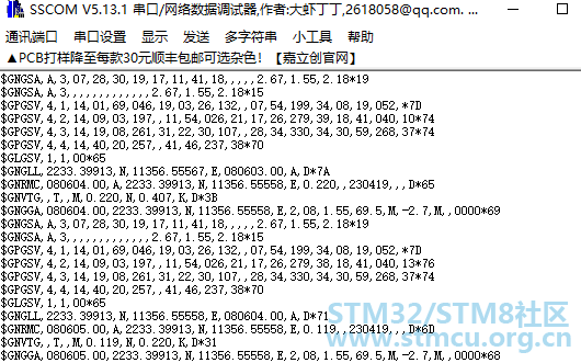

模组上的芯片连在STM32的串口2上 不管有没有配置串口2或者打开串口2 只要这块板子通电  这块芯片就会发出数据 如图,我现在要做的就是取到这些数据保存下来用串口1输出 ,但是这些数据是通过什么 又存到哪里去了呢 一直想不明白 尝试过用串口2去取这些数 但是取不了

ublox模组,本身就是串口的,gps信息通过串口送出来,你要想办法用stm32接收并解析这些数据

串口助手能读,串口2读不出来的可能是电平不对,到底是TTL还是232还是485等的,单片机引脚能直连的只能是TTL。还有可能就是串口波特率之类的配置错误

绝大多数 GPS 模块的串口都是 TTL 的,你需要确认一下串口设置是否正确,TX、RX 是不是接反了。这个协议是 NMEA 0183,几乎所有厂家的 GPS 模块都支持,解析之就可以了。

感谢回复,但是就是想不明白怎么去取这些数据,试过串口1和2 用中断取 也取不出来

谢谢回复  我用串口2的中断取数据 也取不出来  电平这个我就搞不懂咯 因为刚进实验室  老师给的任务是这个   但是这个实在是搞不出来

谢谢回复哈 但是现在老师给我的任务不是解析 是用串口1 把这些数据取出来 然后输出  但是我一直没想明白怎么去取

那就用两个缓冲区把两个 UART 接起来。还记得环形缓冲区吗?

建议管理员在后台把这个附件图片中间部分打码。GPS 输出有大概率会包含真实地理位置信息,隐私恐有担忧。
