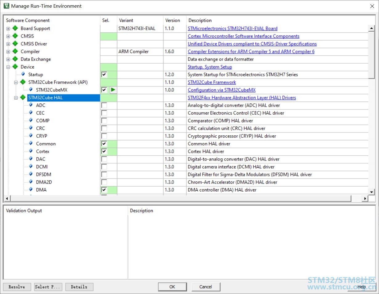

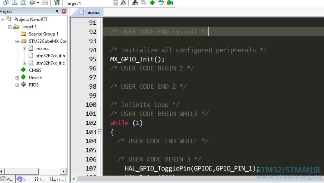

如题,使用MDK5.27时,通过自带的库使用CubeMX配置工程时出现Bug,如图所示
电机Cube,配置了一个定时器TIM12作为系统的时基定时器,两个GPIO控制的小灯,欲使用定时器翻转小灯,配置好后,返回MDK
发现只有一个main文件,Main文件默认对GPIO进行了配置,但是却没有对定时器配置的函数
倘若只使用CubeMX同样的配置,是会在Main中生成对TIM12配置的程序...
不知道是我个人的操作原因还是有Bug...

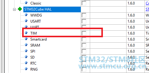

wenyangzeng 回答时间:2019-4-18 10:07:05
应该把这个TIM打勾吧:

请教一下楼主, 我也用5.27, 为什么我的Manage Run-Time Envirpnment 里只有StdPeriph Driver 而没有HAL, 更没有STMCubeMX, 这是为什么?

请看我的第一个截图,需要在Device里选择,另外应该是需要安装的Pack(比如,STM32H7的)

我是在Device找的, 但用的是stm32F103, 是103没有选项?

你的CubeMX安装的是否有问题?如果有问题可以重装一下,装完CubeMX之后,还需要装CubeMX的F1的HAL库,这样才能在Keil中调用CubeMX生成代码,生成代码之后,点Close后,MDK会把生成的代码拷贝过来
