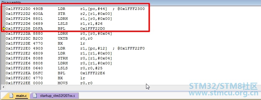

仿真下载发现这样的问题:
(1)点击Debug仿真,自动run,点击Reset不能正常复位,点击STOP后发现运行在如下图(1)区域,这个地址不在rom也不在ram中。硬件复位也没有任何反应。
(2)断电后马上上电也不能正常工作,硬件复位芯片也不能正常运行,断电一会(不固定时间)下载的程序才能正常跑起来。
(3)上述问题偶尔仿真是正常的,可以正常调试运行的,不过几率很少。

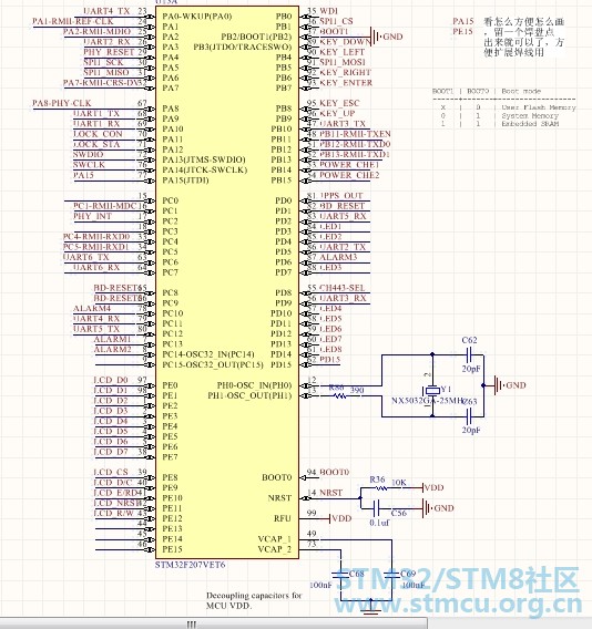

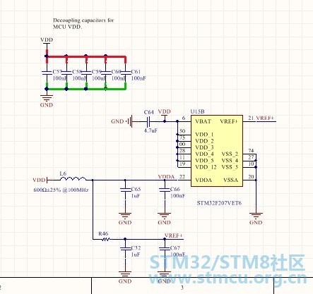

原理图如下
原理图1
原理图1

wenyangzeng 回答时间:2019-4-12 10:04:07
应该是优化等级太高了,在0x1fff22d0里死循环了。或者可以将这个循环里所要判断的变量用volatile修饰一下。

huyang27 回答时间:2019-4-12 10:30:42
wenyangzeng 发表于 2019-4-12 10:04
应该是优化等级太高了,在0x1fff22d0里死循环了。或者可以将这个循环里所要判断的变量用volatile修饰一下。 ...
0x1fff22d0这个地址不在rom也不在ram的呢,找不到它的c代码在哪里

huyang27 回答时间:2019-4-12 11:12:39
应该不会这里问题,没有跑到main函数

wenyangzeng 回答时间:2019-4-12 11:58:30
先把优化等级降低试看看
