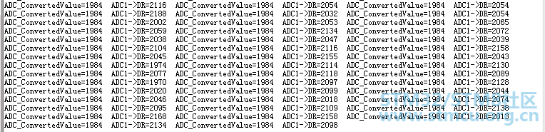

这次在调试STM32的adc单通道DMA传输时出现了一个很大的问题。
直接去读取ADC的DR是没问题的,但是过来DMA传输后就出现值变了。
  1.   printf("ADC_ConvertedValue=%d  ",ADC_ConvertedValue);
  2.   printf("ADC1->DR=%d  ",ADC1->DR);
打印出的数据如下:ADC_ConvertedValue的值一直不变,且是错误。

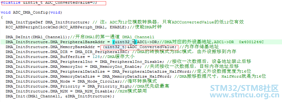

  1. DMA_Cmd(DMA1_Channel1, ENABLE);        //DMA使能
  2.   DMA_ITConfig(DMA1_Channel1,DMA_IT_TC, ENABLE);//使能传输完成中断
上两图是DMA配置以及调用。
从DR可以读到数据中ADC是没问题的。就是DMA传输到内存那一块出现问题,指向的内存地址都是不变的。

toofree 回答时间:2019-4-9 00:08:03
第一次见这么玩的,你DMA开了128的DMA缓存;
你却不把DMA缓存的地址给进去,而是给了个ADC_ConvertedValue,这种用法本身就不对,程序不跑飞不不错了;
你得把DMA缓存EGCBuff赋进去,然后从这128个逐个取数啊。
或者把DMA缓存大小改成1
还是建议跑一下官方标准函数库自带的样例程序吧,“STM32F10x_StdPeriph_Lib_V3.5.0\Project\STM32F10x_StdPeriph_Examples\ADC\ADC1_DMA”

hellole 回答时间:2019-4-9 21:29:46
你却不把DMA缓存的地址给进去,而是给了个ADC_ConvertedValue ...
我在DMA中给的地址就是&ADC_ConvertedValue,EGCBUFF是我在内存在开辟的一个数组呀。

Kevin201707 回答时间:2019-4-10 15:01:58
DMA配错了吧?

hellole 回答时间:2019-4-10 20:41:12
那要怎么配置,哪里出问题了
