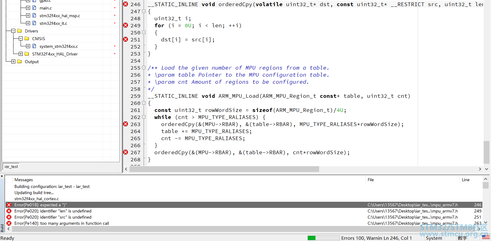

最郁闷的是,生成一个f4的新工程后,编译报错

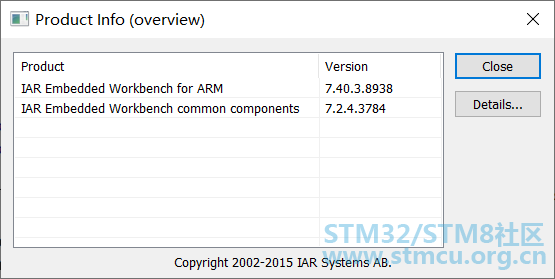

不认这个关键字

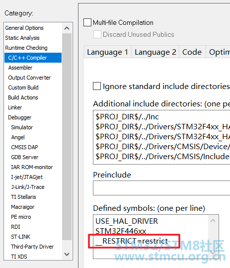

百度了一下发现有restrict这个关键字,遂添加宏定义__RESTRICT=restrict,编译成功
