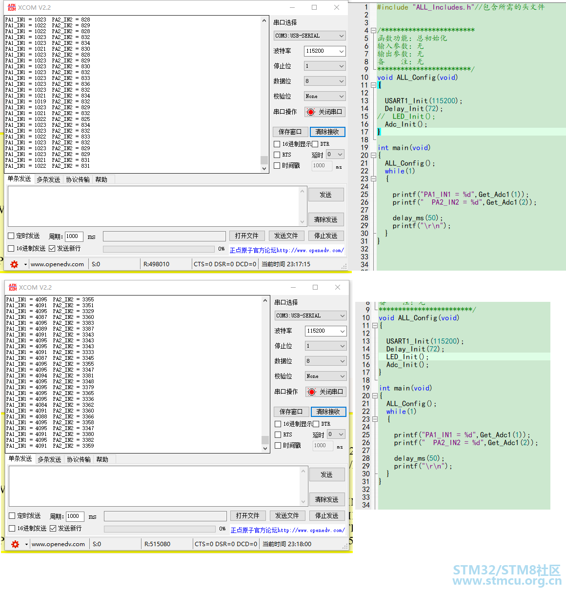

单片机型号:STM32F030F4P6
问题:
做ADC采集时,如果不调用LED_Init()函数,ADC的读数最大值就会变成1024,只有10位精度,而且如果把LED 的初始化函数放在ADC初始化函数后面,读数也时最大1024,把LED 初始化函数放在ADC 初始化函数之前,读数就正常,精度变为12位,经排查,时钟源无异常,LED 初始化函数中,必须有GPIO_Init,其他的都可以没有,如果没有这个函数,ADC读数也会异常,求大神帮忙分析原因,感谢

收藏 评论11 发布时间:2019-3-20 23:24

jensen169 回答时间:2020-6-29 20:41:22
我测试了使用内部时钟就正常,不清楚原因,注释掉LED_Init();也正常
