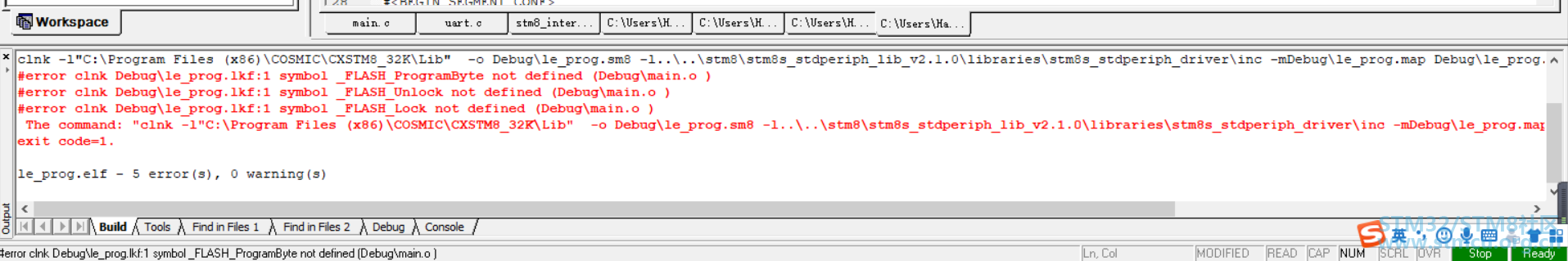

#error clnk Debug\le_prog.lkf:1 symbol _FLASH_ProgramByte not defined (Debug\main.o )
#error clnk Debug\le_prog.lkf:1 symbol _FLASH_Unlock not defined (Debug\main.o )
#error clnk Debug\le_prog.lkf:1 symbol _FLASH_Lock not defined (Debug\main.o )
The command: "clnk -l"C:\Program Files (x86)\COSMIC\CXSTM8_32K\Lib"  -o Debug\le_prog.sm8 -l..\..\stm8\stm8s_stdperiph_lib_v2.1.0\libraries\stm8s_stdperiph_driver\inc -mDebug\le_prog.map Debug\le_prog.lkf " has failed, the returned value is: 1编译显示这个,链接里有截图,大佬能帮忙解释一下吗,这工程编译报错,不知道怎么解决

要用这几条函数,你得在工程中添加stm8s_flash.c文件,并且在main.c中添加#include "stm8s_flash.h"。
这是基本的套路啊,跑一下样例程序吧,不要想当然的自己胡搞。

我昨天也找出这样的错误来了,你是真大佬
