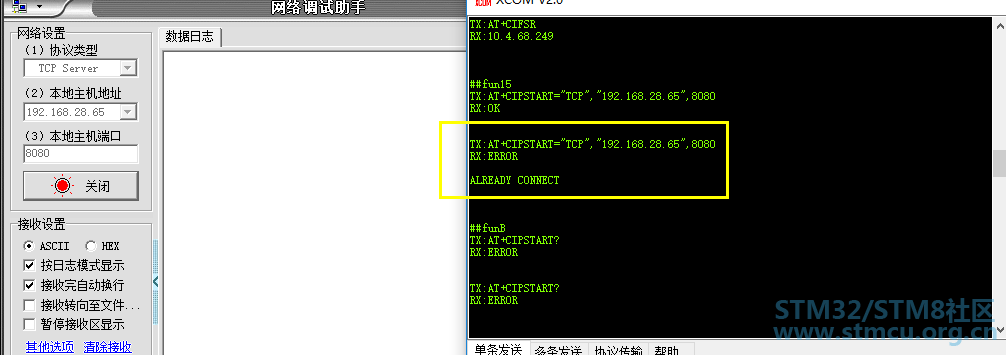

想自己本地测试一下TCP通讯
前面AT指令基本都是对的 最后一步有问题
不知道有没有什么没有注意到的
前面调试ESP8266是可以本地测试的 这次SIM800C最后失败了 找了很久不知道原因
TX:AT
RX:OK
TX:ATE0
RX:OK
TX:AT+IPR=115200
RX:OK
TX:AT+CPIN?
RX:+CPIN: READY
OK
TX:AT+CSQ
RX:+CSQ: 22,0
OK
TX:AT+CREG?
RX:+CREG: 0,1
OK
TX:AT+CGATT?
RX:+CGATT: 1
OK
TX:AT+CIPQSEND=0
RX:OK
TX:AT+CIPMUX?
RX:+CIPMUX: 1
OK
TX:AT+CIPSHUT
RX:SHUT OK
TX:AT+COPS?
RX:+COPS: 0,0,"CHINA MOBILE"
OK
TX:AT+CSTT="cmiotqipeng.js"
RX:OK
TX:AT+CIICR
RX:OK
TX:AT+CIFSR
RX:10.4.68.249
