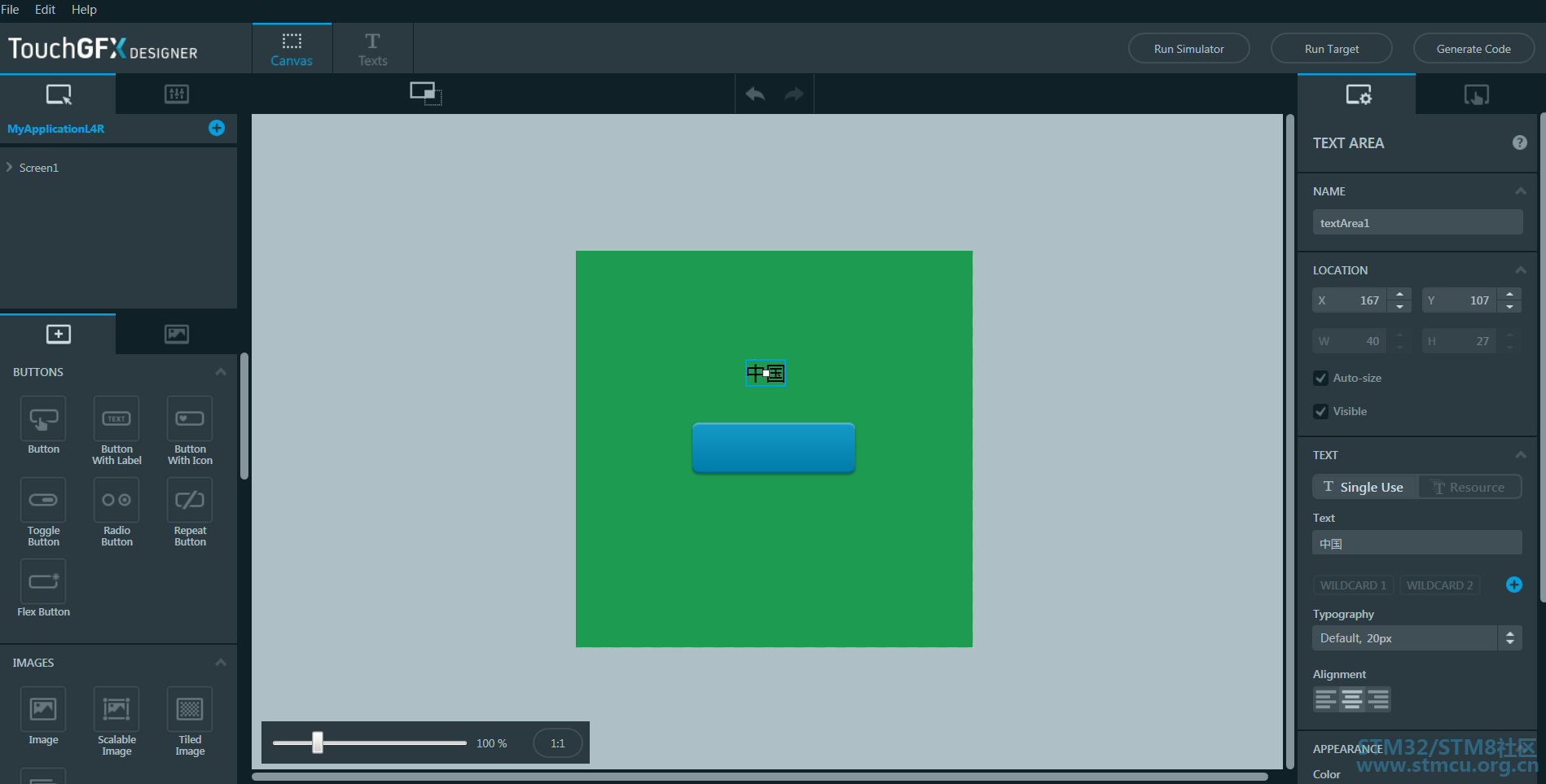

实验了一下,用模拟器显示的是???

butterflyspring 回答时间:2019-3-12 15:10:03
问的是下面图示的么,是可以的。附上一个链接说明。
http://touchgfx.zendesk.com/hc/en-us/articles/207015345-Using-texts-and-fonts

海东青电子 回答时间:2019-4-11 18:53:57
需要配置字体,可以参考这个文章:《TouchGFX基础:显示中文》,http://www.jianshu.com/p/e5d3023125d8

kylongmu 回答时间:2019-4-23 13:02:16
海东青电子 发表于 2019-4-11 18:53
需要配置字体,可以参考这个文章:《TouchGFX基础:显示中文》,http://www.jianshu.com/p/e5d3023125d8 ...
这篇文章说的清楚。
