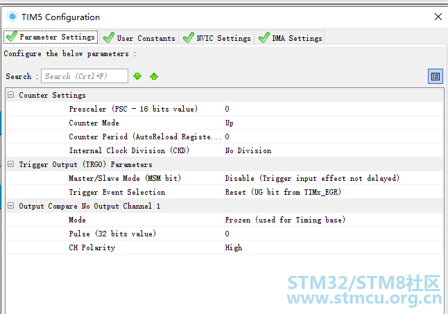

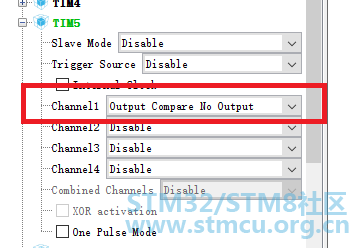

输出比较模式在这里设置

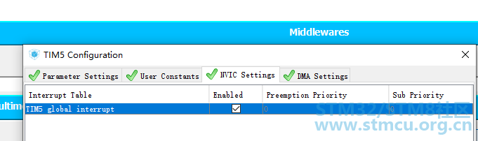

中断在这里设置
定时参数在这里设置

非常感谢 , 这个 Mode :Frozen (used for Timingbase) 一直不知道,
还有Trigger Output (TRGO)Parameters 这个 一直没有搞明白
