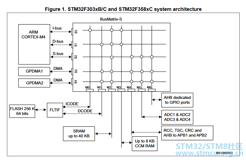

把里面的8K CCMRAM作为了FFT运算的输入缓冲区,但是出现了奇怪的现象,UART发送固定内容,但是出现了偶发的内容错误,数据长度正常。比如发送的0x01,0x02,0x03,0x04,0x05,0x06,0x07,0x08,但是实际接收到的是0x01,0x02,0x00,0x00,0x00,0x00,0x07,0x08
经过对比,在不适用CCMRAM的情况下,没有出现这个现象,实在是想不通,CCMRAM并没有和DMA挂钩,为什么会偶发的引起了UART关联的DMA拷贝数据出错,最终导致数据发送错误,请问有遇到过这种情况的么?

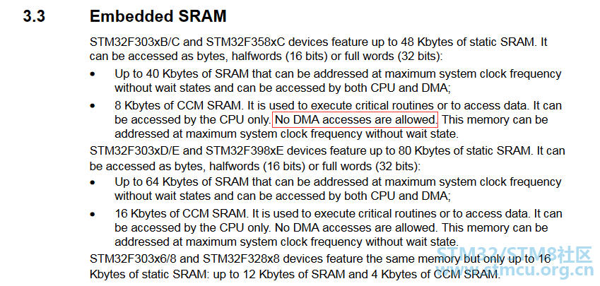

好好看手册,手册上明确了CCMRAM是不能被DMA访问。
