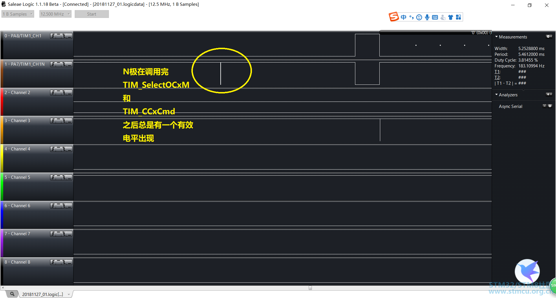

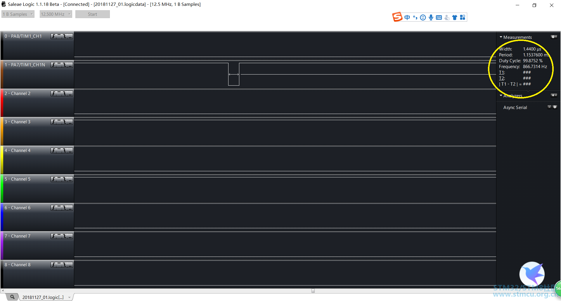

用了TIM1的1~3通道的PWM互补输出,发现每次调用TIM_SelectOCxM和TIM_CCxCmd后N极总会有一个1个多微秒的有效电平出来。

在比较中断中轮流使能TIM1的CC1、CC2、CC3的PWM输出。

grayloach 回答时间:2018-12-1 22:19:45
wenyangzeng 发表于 2018-12-1 13:54
在运行中改变定时器参数要先失能禁用定时器
是这样的,我试过,只要定时器使能了就会在N极产生一个1微秒左右的有效电平。
grayloach 回答时间:2018-12-1 22:47:01
す疯Ⅱ恒す 发表于 2018-12-1 15:41
先更新一下UG位再使能定时器看看。
不行,我在初始化和中断中都是了,调用TIM_ClearFlag(TIM1,TIM_FLAG_Update);
