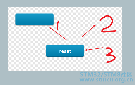

复现步骤:
1、创建3个按钮,2#是隐藏起来的

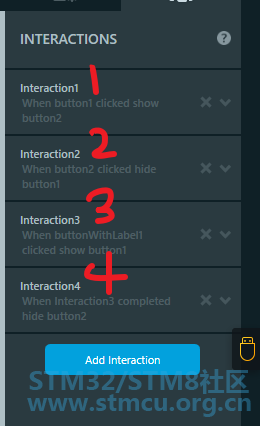

2、添加动作,
1#动作是按钮1点击后显示2#按钮,
2#动作按钮2点击后隐藏1#按钮,
3#动作是按钮3点击后显示1#按钮
4#动作是3#动作结束后隐藏2#按钮
3结果:
点击1#按钮,2#按钮可以正常显示出来,点击2#按钮,1#按钮不会消失,但是1#按钮将变为不可点击的状态。
再点击3#按钮,1#按钮恢复可点击状态,但是2#按钮不消失,且变成不可点击状态

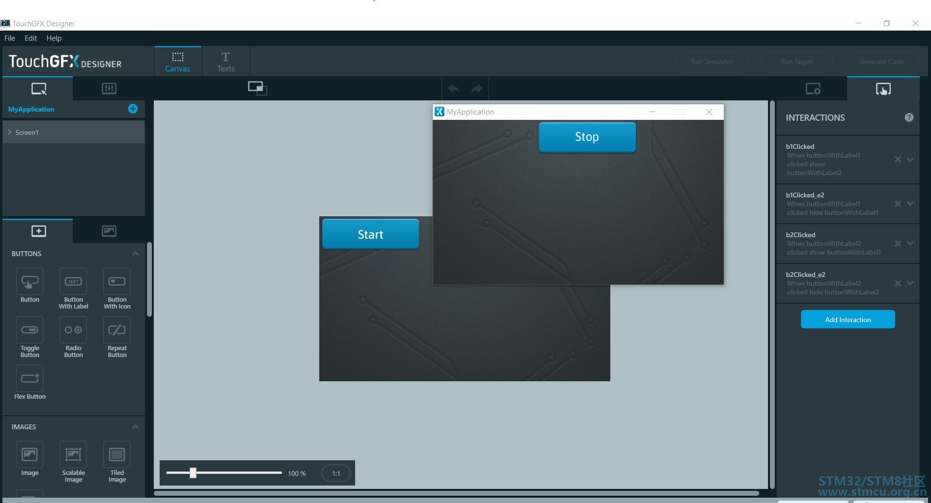

原因是Button背hide之后,所有操作都不起作用了。
我自己尝试做了一下,最重要的是Animation的顺序。
方法如下:
A、新建Button1 和 Button2。更改Text,并将B2的Visible去掉。
B、为B1添加第一个动作:显示B2
C、为B1添加第二个动作:隐藏B1
D、为B2添加第一个动作:显示B1
E、为B2田间第二个动作:隐藏B2
程序是顺序执行的,所以如果更改还顺序之后就会出问题。

请问你用的什么版本的touchgfx designer?我用4.10.0按照你这个做依然不能隐藏button

搞出来了吗? 我的是4.10.0。
我打包发给你吧。一个包打不下,做了两个包。 MyApplication.zip.001.zip (15 MB, 下载次数: 23)
斜阳__ 回答时间:2018-12-1 19:31:47
watershade 发表于 2018-12-1 19:29
搞出来了吗? 我的是4.10.0。
我试试
watershade 回答时间:2018-12-1 19:33:26
应该没啥问题。你解压之后,打开这个工程就成。我自己用simulator试过的。这个不会有错。
然后把你的问题反馈一下。我觉得就是顺序的问题。

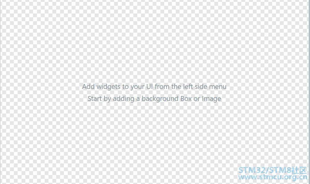

我发现了点问题,如果创建的screen没有背景,button就不能实现隐藏。你可以在一个blank ui上直接创建两个按钮,试试看能不能实现按钮的隐藏。
watershade 回答时间:2018-12-2 11:15:09
斜阳__ 发表于 2018-12-2 00:20
我发现了点问题,如果创建的screen没有背景,button就不能实现隐藏。你可以在一个blank ui上直接创建两个 ...
注意看提示。先要添加一个Blackground box或者Image
我还真没注意到你的背景是透明的。

对的,我一开始也没注意这个提示就直接摆上去两个按钮
