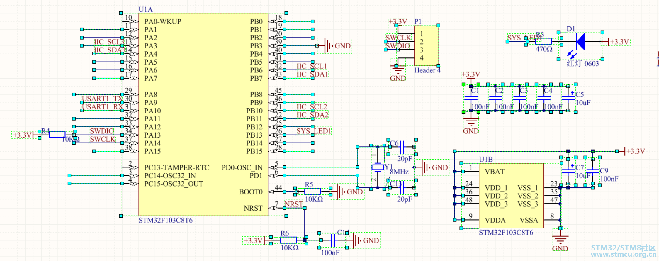

stm32file:///程序正常运行一会,程序停止了,reset引脚一直处于低电平状态!再次断电重启,程序不能正常运行,测量reset管脚的电压大概在0.5V左右,原理图发出来大家看看,什么原因导致的,非常感谢

从这部分电路图来看没什么问题,R4,R6可以取消(内部已经上拉,这个也不影响)你现在时钟用的外部还是内部,可以切换到内部时钟试试

还有就是看下有没什么触发事件引起看门狗复位

PB3如果设置成输出状态接GND有可能使IO引脚过流引起故障

把不用的管脚都设为输入上拉再试下

硬件没什么问题,可能是程序有问题

程序是没有问题的,是验证过后的程序再下载到这个电路板上的,重新改个板子就正常了
