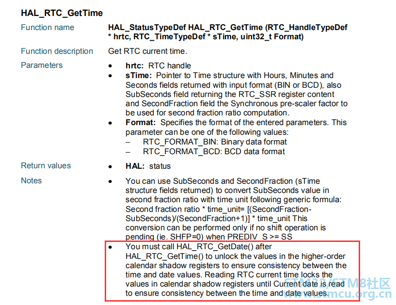

haofengsiji 最优答案 回答时间:2018-11-24 14:20:57
安 发表于 2018-11-17 14:53
居然还有这个问题。我用了这么长时间也没发现。我看了一下代码,我用的是先读取time,再读取date。 ...
我今天碰巧找到具体的操作规范了,在官方的用户手册(HAL库的描述)UM1884里面ST官方具体规定了 2N)8CLN]VG78$%BTM$IX`YN.png

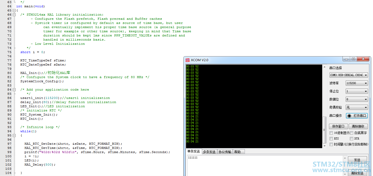

感谢回复,CUBEMX配置的话是正常的(HAL_Delay),但我仿照cubeMX自己写的代码,跳秒很严重(delay_ms)
haofengsiji 回答时间:2018-11-17 11:14:32
正常的意思是,跳秒正常(会跳1~2个延时),不正常是指(会跳10个左右的延时)

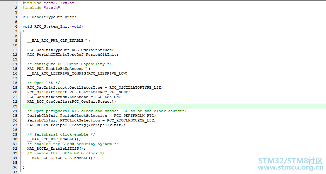

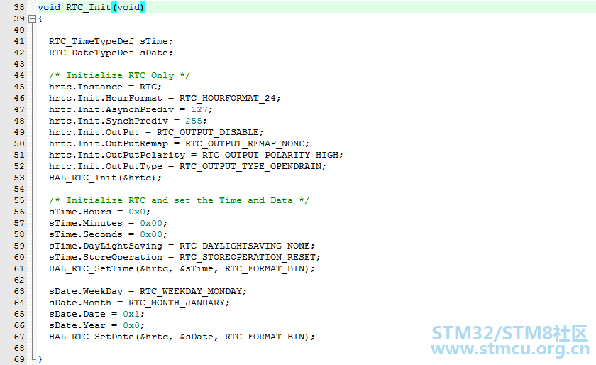

我觉得不是delay的问题,因为我换了HAL_delay 试了下,还是会跳秒
