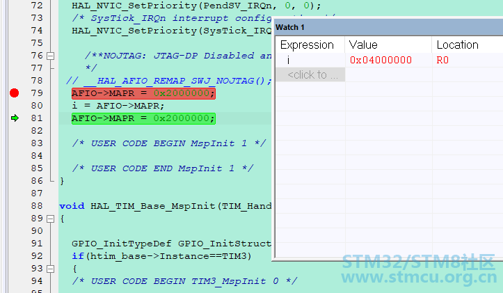

本帖最后由 lqs0905 于 2018-11-30 09:30 编辑 我在使用LL库时在CUBEMX中设置了重映射,但是在生成的代码中却没有重映射,于是人工添加LL_GPIO_AF_RemapPartial_TIM3(); 然后防真但是走到这里就出现不能继续防真的情况,最后经分析在调用这个函数时禁用了Jlink ,但是在这个函数中没有Jlink的代码。最后发现这个问题如图,不知那位大神能告知原因,我写进去后再读出来值是错的导致我再次配置 AFIO->AMPR 出错 |
这个需要工程。i在其它地方调用了没有? i 确定没被优化掉吗?看一下汇编代码。
__HAL_AFIO_REMAP_SWJ_NOJTAG() 的功能是只允许SWD调试,不允许JTAG调试。如果你用了JTAG模式,那就是行的,需要选成SWD。
对AFIO->AMPR进行操作时,请先读出来,然后做“与”或者“或”关系后,把你要修改的位加进去,不要直接改,这样会影响一大家子。
i没有再别的地方调用,Keil 有显示不正确的问题IAR 目前没有发现。我之前就是选读AFIO进行与或,但是结果总是错的,这是为了试验才直接写进行验证的
