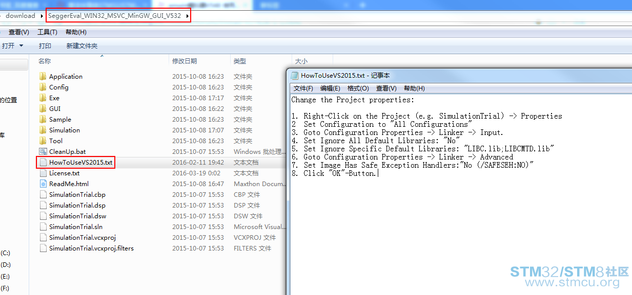

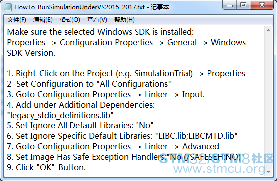

baiyongbin2009 回答时间:2018-10-17 00:35:42
参与人数 1蝴蝶豆 +3 收起 理由
STMCU + 3
toofree 回答时间:2018-10-17 09:57:55
同意楼上,
我的V532,已经得要VS2015了,你这个版本高,更得用高版本。
