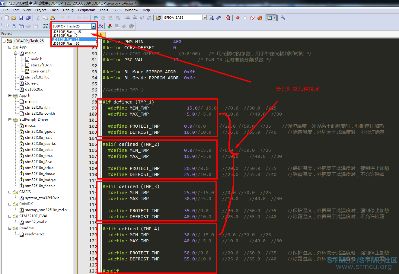

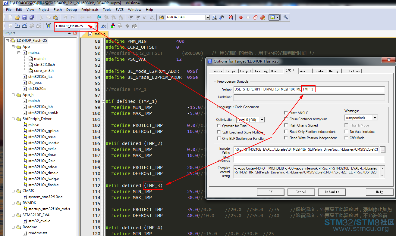

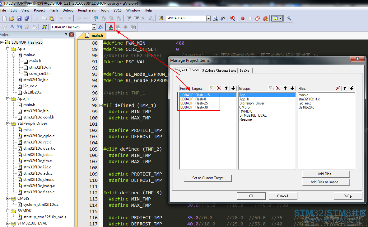

我以前是这么搞的,建几个Target列表,代码完全相同,在编译选项里加不同的宏定义。
调试好一个的代码,其它的切换到相应目标板设置后,直接编译即可。
调试好一个的代码,其 ...
不错不错...
