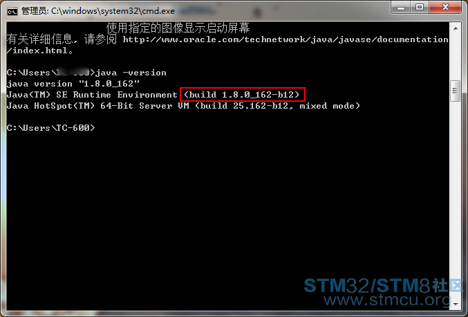

数码小叶 回答时间:2018-9-10 08:49:56
看下你在命令行里能打开Java不?可能是环境变量没配置
