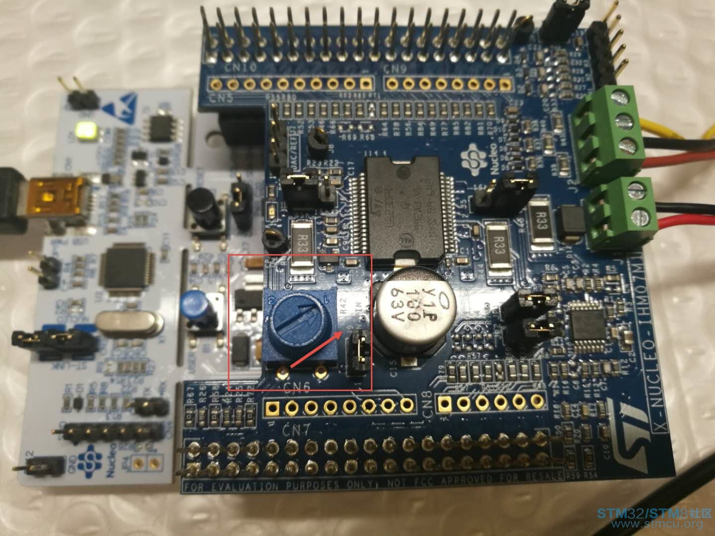

在经过多次尝试后,终于有一次,把电位器拧到如下图位置后,按蓝色键,电机转起来了。并且顺时针转时电机速度加快,逆时针转时电机速度减慢,这个应该是正常的现象了吧!再次按蓝色键,电机停止。
复位,重新按蓝色键,电机不动作。
多次尝试调节电位器,绝大多数时候电机转不起来,有时可以转起来。这尼玛,完全成了可遇不可求了。
不知道到底怎么回事

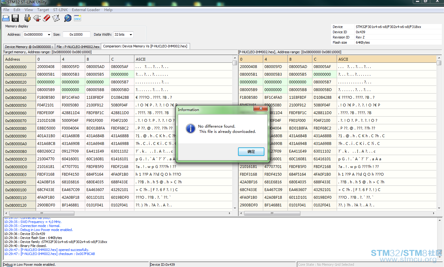

toofree 回答时间:2018-9-5 22:44:51
zhdzhd-174422 发表于 2018-9-5 19:53
简单,你用ST Motor profiler更新一下固件试试看,如果通达能用蓝键控制转停,就是正常的.
用这个,直接发送 ...
多谢发文件。
对比过了,与我保存的默认固件相同。非常不幸,现象也相同。
不转,要让它转得看对不对脾气
