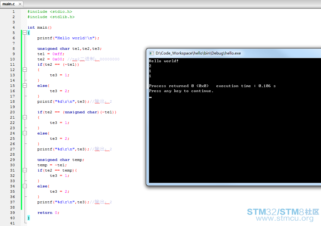

toofree 回答时间:2018-8-31 13:11:05
参考板凳楼层,
补充一下
在不确定的情况下,可以建一个同类型的中间变量。或者多强制类型转换。
比如
if(te2 == (unsigned char)(~te1))
temp = ~te1;
    if(te2 == temp)

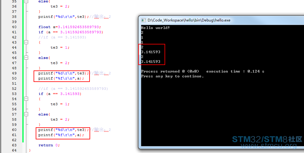

对于浮点数变量的比较,不要用等于,只能是大于或小于固定精度的数值。
float a=3.141592653589793; 实际上写这么长是无意义的,比较的时候必须有所取舍
比如 if (a>3.14 && a<3.15),
要是只判断 if (a == 3.141592653589793),或者if (a == 3.141593),也不相等的。
