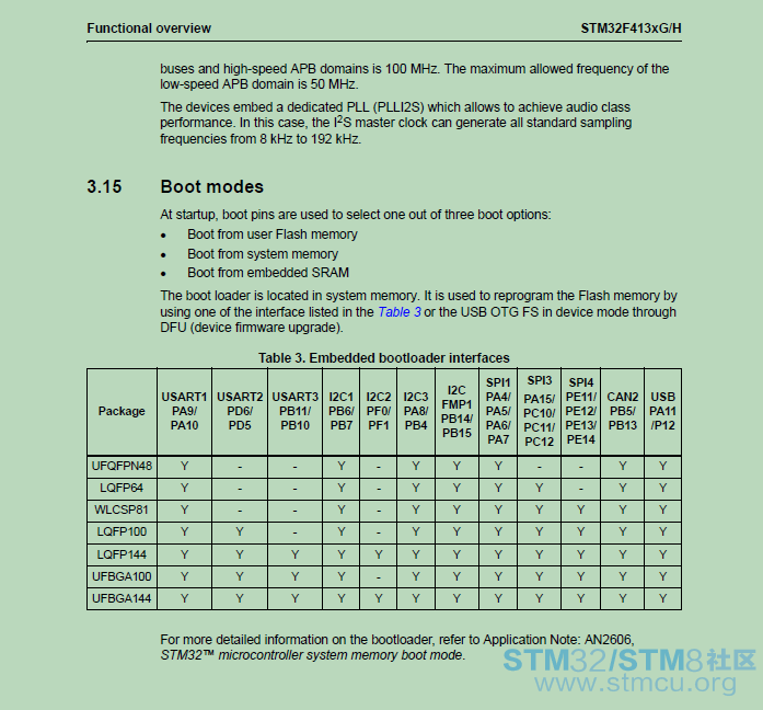

寒风飘飘 回答时间:2018-8-22 11:08:34
huangyanga 发表于 2018-8-22 09:23
STM32还有可以用UART2下程序的?没听说过
C:\Users\liup17\Desktop\back
huangyanga 回答时间:2018-8-22 11:40:12
谢谢!是我孤陋寡闻,学习了~
