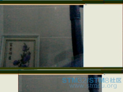

求助ov7725在VGA 480*640下分块了
kingsten 提问时间:2018-8-9 11:08 /
怎么设置分辨率

shanji 回答时间:2018-8-9 11:26:59
lcd开窗问题吧可能
kingsten 回答时间:2018-8-9 11:38:25
shanji 发表于 2018-8-9 11:26
lcd开窗问题吧可能
这是源文件
feixiang20 回答时间:2018-8-10 00:43:30
OV7725为640*480的感光阵列,能实现最快每秒60fps VGA分辨率的视频。
        sx=(640-width)/2;
        sy=(480-height)/2;
        SCCB_WR_Reg(COM7,0x06);     //设置为VGA模式
        SCCB_WR_Reg(HSTART,0x23);   //水平起始位置
        SCCB_WR_Reg(HSIZE,0xA0);    //水平尺寸
        SCCB_WR_Reg(VSTRT,0x07);    //垂直起始位置
        SCCB_WR_Reg(VSIZE,0xF0);    //垂直尺寸
        SCCB_WR_Reg(HREF,0x00);
        SCCB_WR_Reg(HOutSize,0xA0); //输出尺寸
        SCCB_WR_Reg(VOutSize,0xF0); //输出尺寸
    else
。。代码很长,参考下源程序
参与人数 1蝴蝶豆 +3 收起 理由
zero99 + 3
kingsten 回答时间:2018-8-16 22:40:46
        sx=(640-width)/2;
我这个是fifo不够内存,覆盖了
