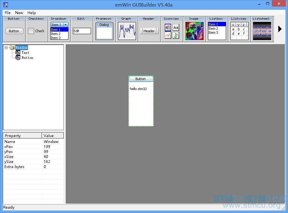

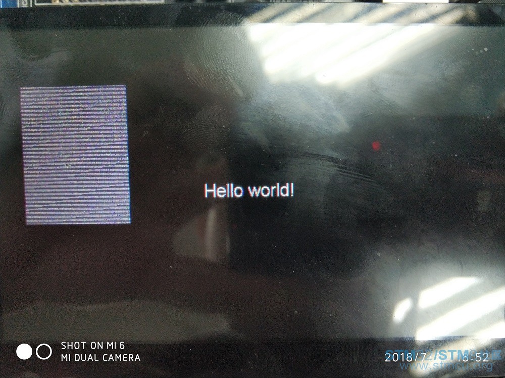

用cubemx直接生成的工程,用GUIbuilder生成的代码,用的freertos,字符串可以显示,但是创建的窗口就花屏,大神教教我,该怎么办,
  1. GUI_ALLOC_AssignMemory(extMem, GUI_NUMBYTES);
每当把extMem设置到外部SDRAM就显示花屏,跪求大神指教

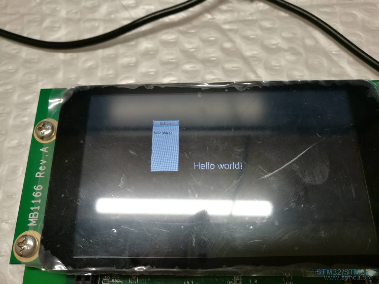

不知道你的什么毛病。可能是设置没对吧。
我在F769上测的好好的。
TEST_STM32F769_DISCO_APP_window.rar (10.78 MB, 下载次数: 39)

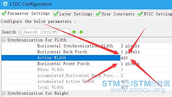

大神,求教,麻烦看下我的设置对不对,野火f429的板子,外接16M 16bit sdram,RGB并口800*480屏幕,每当设置stemwin到外部地址的时候就花屏,是没有写到ltdc的缓存中去,复位屏幕是好的,重新上电就花了,我是直接生成的工程,新人实在不太懂啊,求教,你的屏幕是800*480吗,这个地方为啥设置400啊,为啥不是800啊
