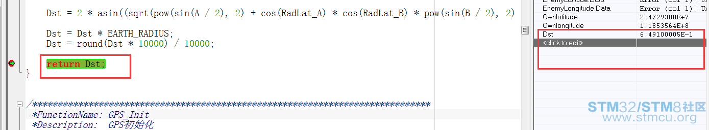

double   EnemyDistance;
double GPS_GetDistance(double A, double B, double C, double D)
    double  Dst;
   省略若干程序;
    return Dst;  //调试结果0.6491

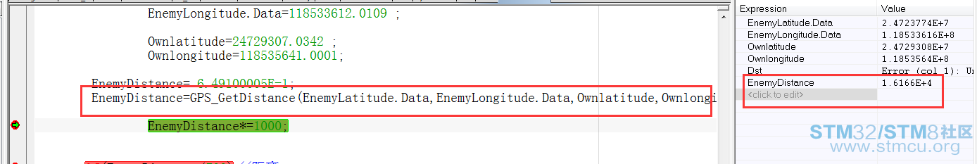

EnemyDistance=GPS_GetDistance(A,B,C,D);
调试结果 EnemyDistance=16166;     并非0.6491

MrJiu 回答时间:2018-7-14 10:08:26
在线调试?直接用打印,看数据是否正确!!!调试的时候,数据有时候就是这个德行!!!

勿忘心安110 回答时间:2018-7-13 16:45:34
这种问题 你需要找到EnemyDistance变量有哪些地方可以被修改 然后打断点到那里看下EnemyDistance是否已经被修改了

回答时间:2018-7-13 16:57:33
EnemyDistance是什么类型?

stm1024 回答时间:2018-7-13 19:28:43
第一感觉是你的EnemyDistance定义的可能不是double类型……

dkblue 回答时间:2018-7-14 07:59:38
安 发表于 2018-7-13 16:57
EnemyDistance是什么类型?
double   l类型
dkblue 回答时间:2018-7-14 08:00:01
勿忘心安110 发表于 2018-7-13 16:45
这种问题 你需要找到EnemyDistance变量有哪些地方可以被修改 然后打断点到那里看下EnemyDistance是否已经被 ...
这个变量只有这两个地方用到
dkblue 回答时间:2018-7-14 08:00:17
double类型
