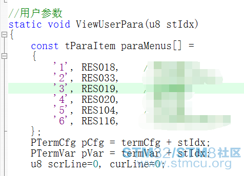

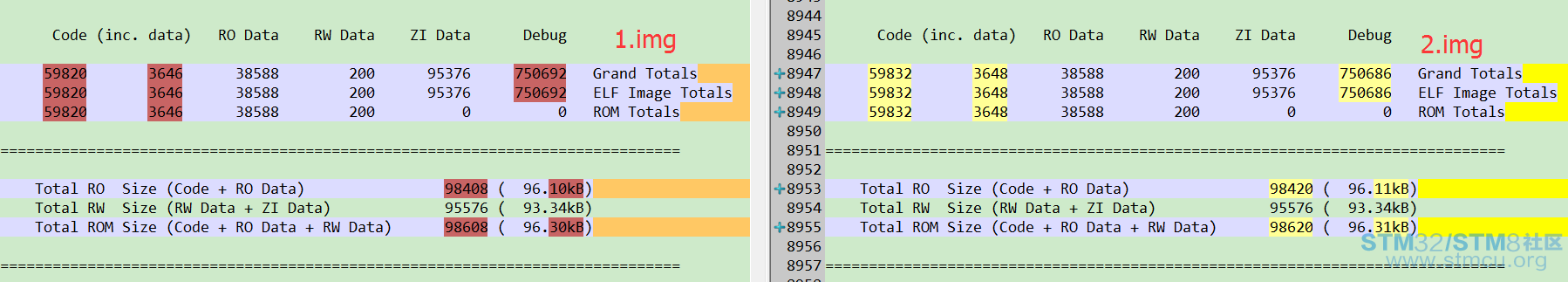

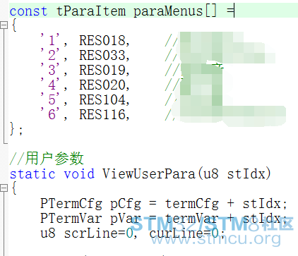

在优化代码时,发现常量定义在函数体内,与函数体外,最终生成的目标代码大小不同。
特别是常量表很多时,差异很明显。放在函数体外,生成的目标代码更少。
有懂编译原理的大侠帮解释一下!
MCU:STM32F205RC
编译环境:MDK 5.14.0.0
使用FREERTOS系统
图3 生成的代码大小不同
图3 生成的代码大小不同
图2 常量定义在函数体内
图2 常量定义在函数体内
图1 常量定义在函数体内
图1 常量定义在函数体内

通常作为全局变量的话,整个程序中只有一个副本,而且编译器会做一定的优化。然而如果定义在每个函数里面,进入函数需要为其分配地址,离开了又要回收,这些都需要有代码开销,而且很多时候还有push和pop的问题,所以肯定代码体积会有一定的膨胀。

关键要看汇编,你只看C没用的。
强调一点,在这里const不要说成是常量,而应该是只读属性。
说成只读,你应该会明白点什么。函数中的为局部变量,离开函数自动注销,进函数时必须重新开辟。

建议吧汇编代码也一起贴出来 看看
