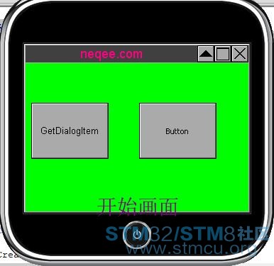

最近解除STEMWIN,跟着网上的指点做的,遇到一个问题困惑4天了,还是来问一问。

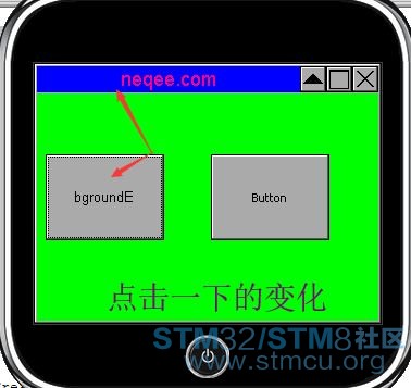

我的目的是:点击UI的按键,画面显示做出反应,比如画一个圆圈,换一个 背景图。
参考:http://blog.csdn.net/neqee/article/details/53074913emWin 2天速成实例教程003_Framewin和Window窗口控件和2D绘图
我现在的问题是:不能自动重绘

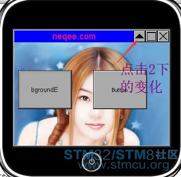

今天找问题 偶然发现 背景图 出来了 需要右上角最大化最小化之类的操作一下
我觉得 我的学的教程的逻辑是对的 就是没有自动去重绘 是哪里还有东西吗?

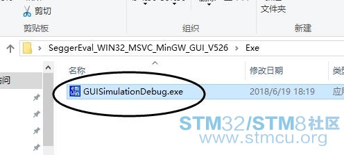

反复对比 别人的工程可以 我的就是不行
最后发现这个工具换成别人的就好了
好奇怪。。。
与龙共舞 回答时间:2018-6-20 15:29:06
这个exe文件夹里面的东西 是可以直接运行的 删除!再次build会再次出现
