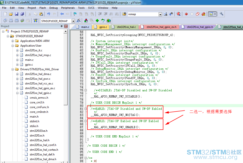

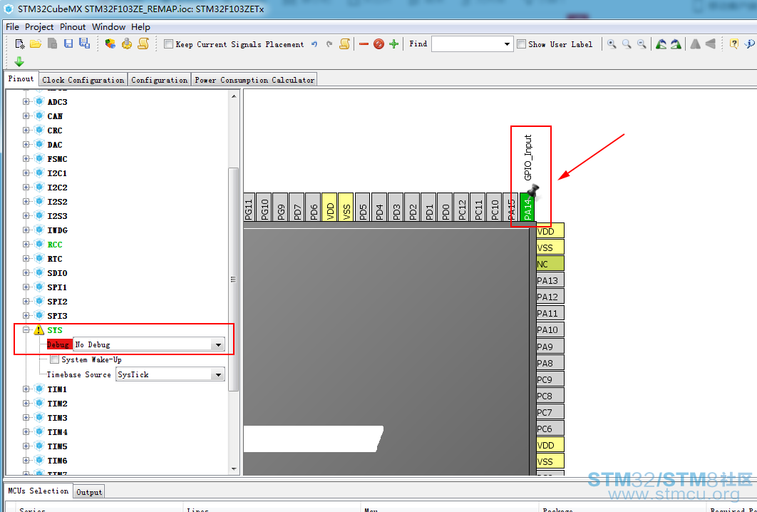

创建了一个PA14作为普通IO的工程。

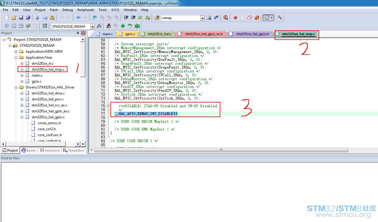

看一下它是怎么实现的呢!打开文件“stm32f1xx_hal_msp.c”,看到3所示 “__HAL_AFIO_REMAP_SWJ_DISABLE();”语句。

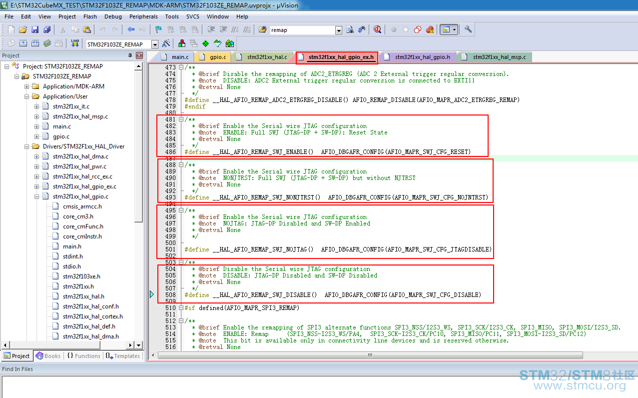

跳转,找到上面3语句所在位置。可以看到还有好几条于JTAG相关功能语句。
要开启PA14,二选一执行下面的两即可,放在你要执行的位置(以下只是个示意)。
