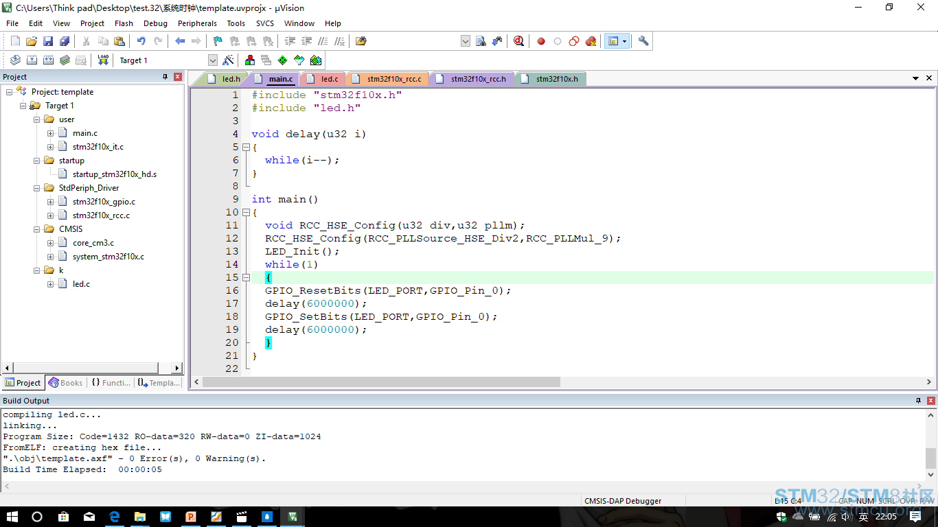

ky661 提问时间:2018-6-7 22:09 /
delay延迟是根据单片机的晶振进行的计算,然后通过抢占CPU的时间进行的延迟
系统时钟又是根据CPU频率怎样进行的时间计算?
这个程序把两者结合起来的意义在哪里?
可能我的表述有点问题,就是不太懂系统时钟怎么用,为什么要这样用。

首先,指令的周期是确定的。然后主频越高的情况下,相同时间内的周期数就越多,能执行的指令就越多。因此,简单地说,同样的代码,系统主频越高,执行时间就越短,所以延迟也不一样。
你把你代码中,RCC_PLLMul_9换小试试,可以发现你的GPIO切换时间延长了。
