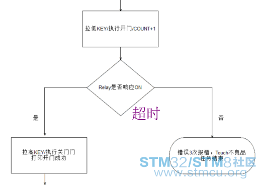

现有业务逻辑:两个STM32的设备通讯,一个是门禁产品A,一个是来测试门禁的B,两者连通。
一个 线是门内开门,我B拉低电平,发出开门信号,A应该在relay做翻转响应。
逻辑在B发出信号以后有一个堵塞,也就是超时等待。

我的问题就是堵塞的时候:
while(Is_relay_on())
tem++;
if(tem>100)
break;
我的tem++到100 一共是等待多久呢?
(晶振8M)
另外我UCOS也可以加入
    OSTimeDlyHMSM(0, 0, 0,1);
tem++;
if(tem>100)
break;
这样我就是知道是等了100个1MS 这样好吗?
