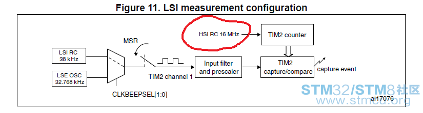

AN3101 (内部RC振荡器的校准) 介绍的方法:采用HSI校准LSI, LSI测量精度取决于HSI频率精度。
请教,能用 HSE 校准 LSI 吗?
谢谢!

按理说,系统配置使能HSE后,HSI就断开了,如何校准HSI?

可以啊,原理都是一样的。

按理说,应该是可以的。HSE一般精度很高。
一楼可能是看错了

可以,你先尝试看看。SWIM引脚配置成IO口,不知道调试模式是否运行不了

应该是可以的用HSE校正的,之前好像看过一次这样的文章。
