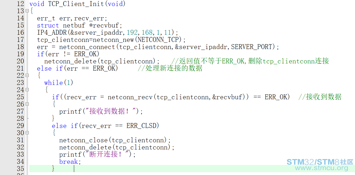

生成的工程可以ping通,使用STM32F407正点原子的开发板作为客户端,电脑作为服务器端时程序总是死在接收函数上,把接收函数屏蔽后程序正常也能于服务器连接上。请大神指教,是否是哪里参数配置有问题导致这样现象?(程序死在第25行接收函数上,屏蔽该函数就正常连接服务器了)。 微信截图_20180315112511.png

能调试一下,跟进去,在哪里死的吗?
无薪税绵 回答时间:2018-3-21 10:53:46
先看看,向它发送数据,能否跳出那个检测行。
如果不行,建议为它增加超时读数器,
让它超出时间,就自动退出检测。
