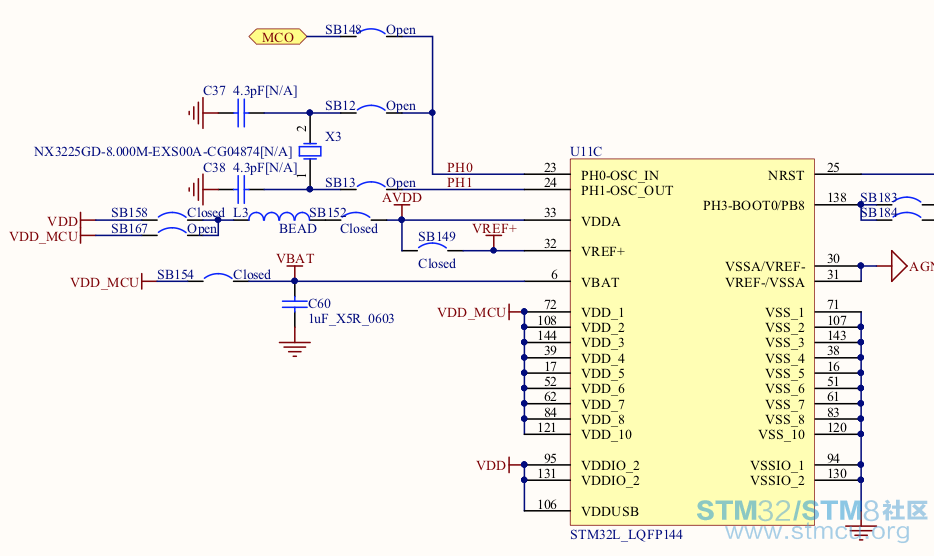

            根据Nucleo 144的原理图,MCU主要由两个地方提供电源:VDD和VDD_MCU。其中,VDD提供给IO、模拟、USB等部分。VDD_MCU则提供给VBAT,并通过SB167选择提供给模拟部分。详见下图:

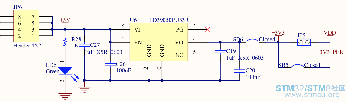

经过JP6选择电源后,由U6降压为3.3V,经VDD提供给MCU。VDD前的JP5(IDD),即为板子提供的电流测试点。详见下图:

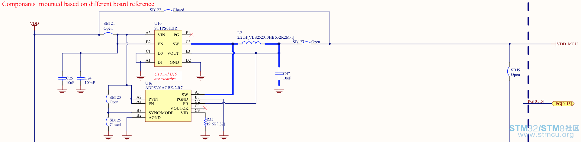

1.2  VDD_MCU来源:
            由下图可知,VDD_MCU由VDD产生,产生的方式根据Nucleo板子是否带有SMPS功能(就是外部的开关电源)决定。本次到手的板子,是不带这个功能的,保持原样即可。如果有同学收到带“-P”版本的板子,需要注意这个问题,必要时修改对应的连接。

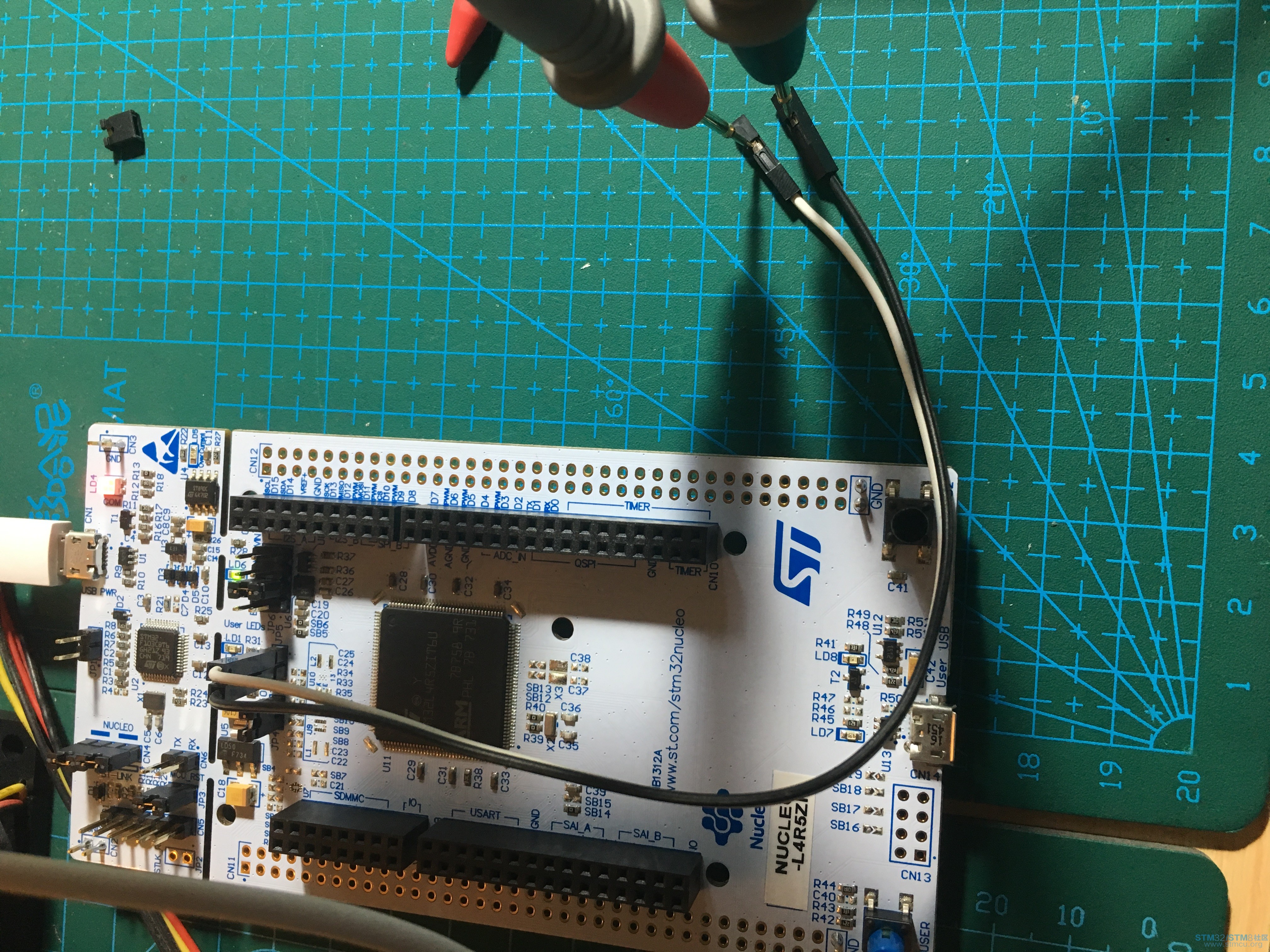

1.3  由以上原理分析可知:

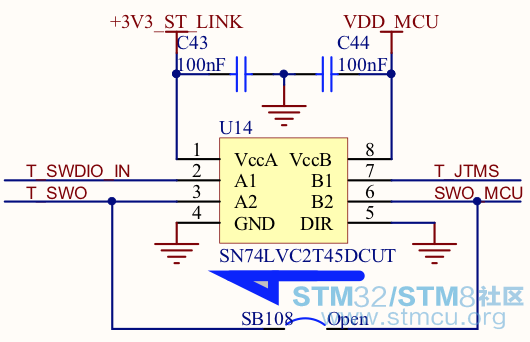

            只要在JP5跳线帽上测试电流,就可以大概知道MCU的功耗情况。为什么要说大概?因为还有一个器件也使用VDD_MCU,它就是U14:
            追求极致的同学们可以详细查SN74LVC2T45的资料,在此我就不累赘了。

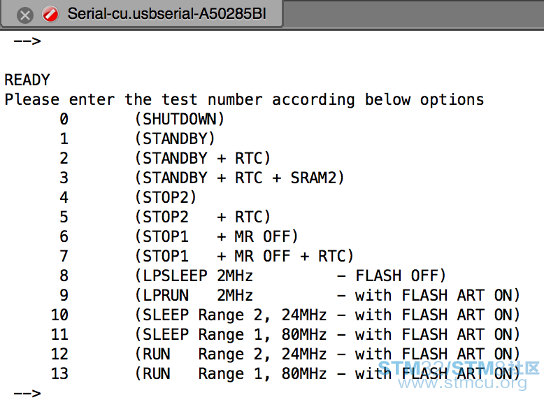

2.2  简单抽其中几个,看看这些模式究竟做了什么:

3、测试

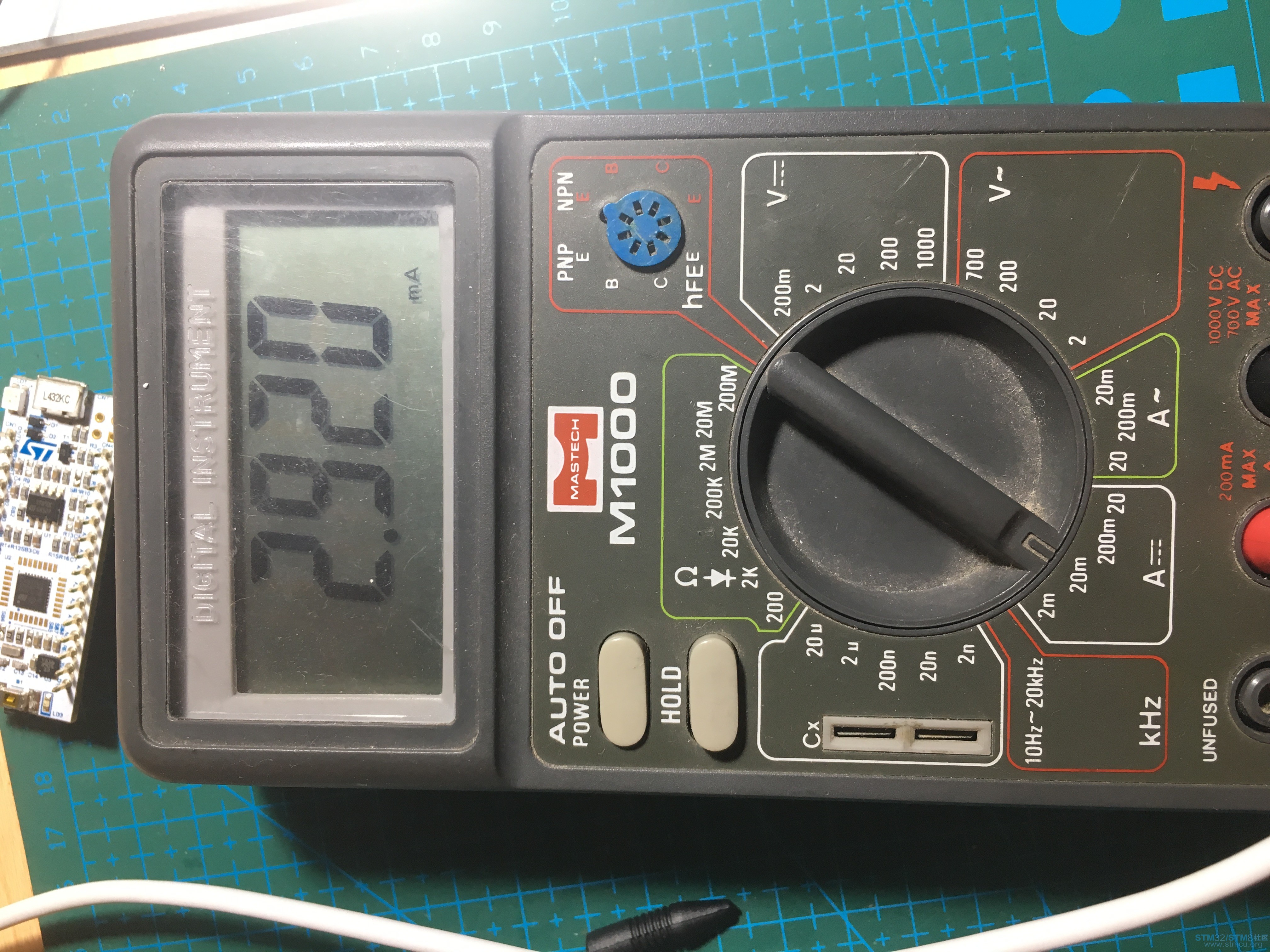

            既然方法都知道了,撸起袖子动手干吧。由于财力有限(求土豪赞助,求高大上的老板收留),拿出手的只有一个比对过、精度相对较好的4位半万用表,结果如下:
No.
Desc.
Curr. (mA)
SHUTDOWN
0.0000-0.0001
1
STANDBY
0.0001-0.0002
2
STANDBY  + RTC
0.0007
3
STANDBY  + RTC + SRAM2
0.0012
4
STOP2
0.0027
5
STOP2   + RTC
0.0033
6
STOP1   + MR OFF
0.0727
7
STOP1   + MR OFF + RTC
0.0731
8
LPSLEEP  2MHz - FLASH OFF
0.171
9
LPRUN   2MHz - with FLASH ART ON
0.517
10
SLEEP  Range 2, 24MHz - with FLASH ART ON
0.852
11
SLEEP  Range 1, 80MHz - with FLASH ART ON
2.803
12
RUN   Range 2, 24MHz - with FLASH ART ON
2.920
13
RUN   Range 1, 80MHz - with FLASH ART ON
11.249
3.1测试结果的看法:
3.1.1、在STANDBY状态中,反正都停下来了,能不用SRAM就别用,功耗增加近1倍,尽量用备份域保存数据。
3.1.2、STOP1和STOP2的功耗区别是明显的。
3.1.3、如果要RUN,且没什么性能要求,LP RUN是很好的选择。但是要注意外设的处理。
3.1.4、仪表所限,电流较低的几个测试已接近仪表的极限和误差,仅作参考。

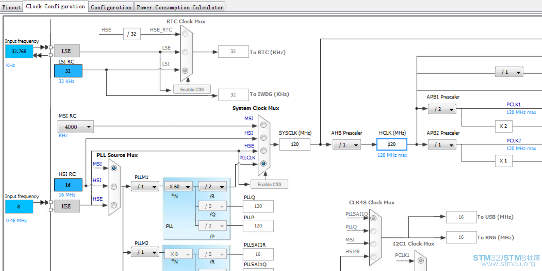

3.2.1打开最新的CubeMX,选择NucleoL4R5ZI板子,Do NOT初始化默认外设设置(因为会打开很多功能),直接进去,看时钟配置:
3.2.2选择时钟源为MSI,PLLCLK,在HCLK输入120,然后就自动算出PLLM1的N为60,R为2。然后生成代码。
3.2.3 为了偷懒,直接修改测试13。对比一下生成的代码以及测试13的代码:

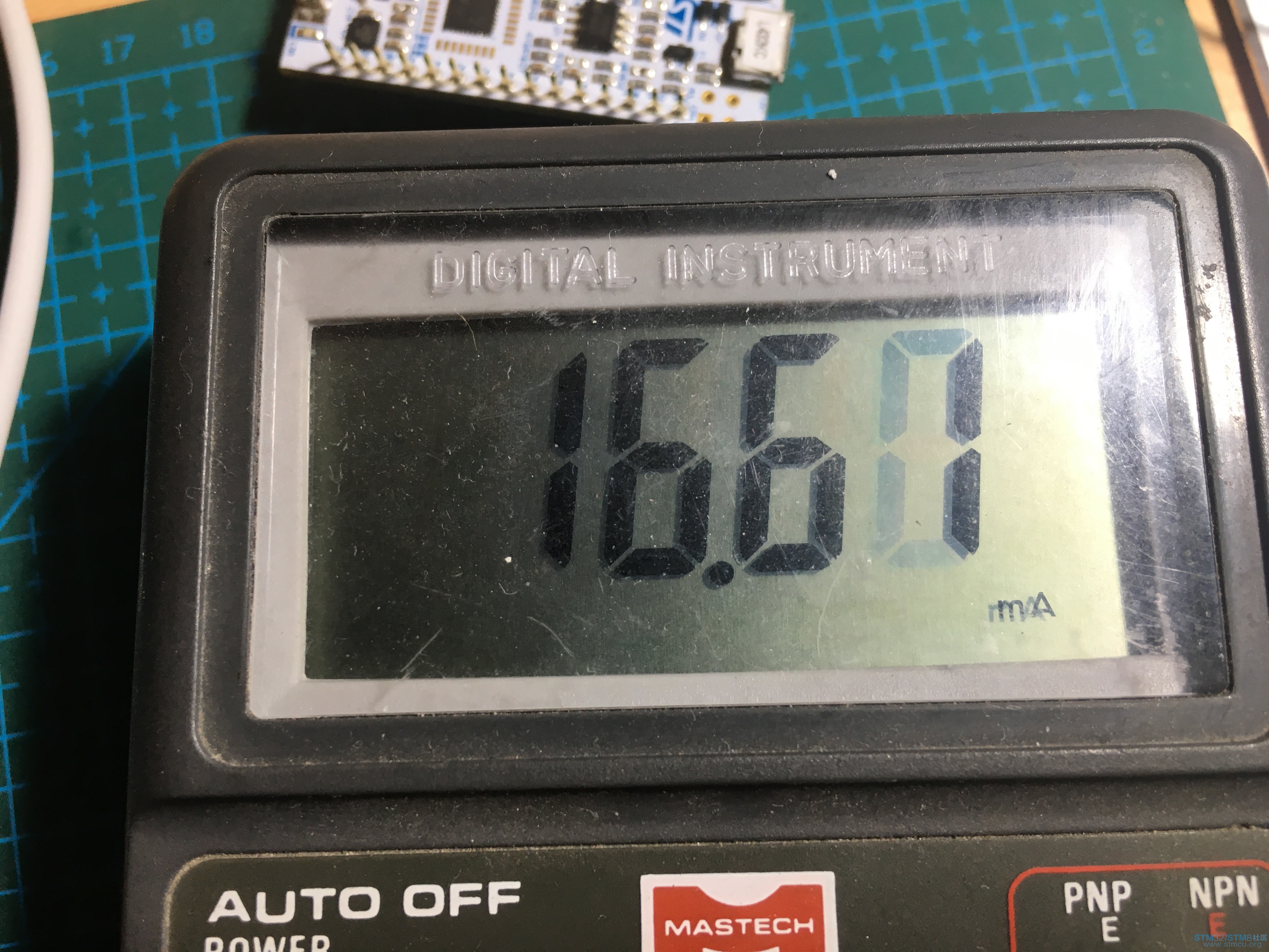

修改代码后,再跑一次测试,结果是:
No.
Desc.
Curr. (mA)
14
RUN   Range 1, 120MHz - with FLASH ART ON
16.61
好了,测试到此就结束了。
按照测试的结果计算,3.3V的电源下,MCU在全速的时候功率约为55mW,还是相当不错滴。

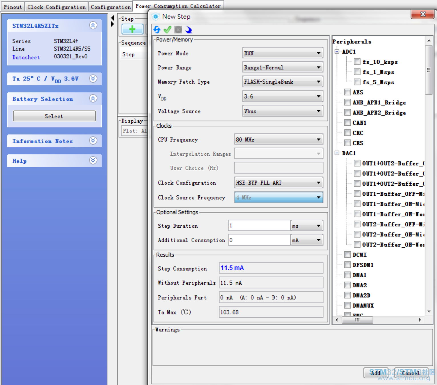

最后,尽管是ST大法好,还是要吐槽一下:CubeMX的功率估算,L4R5的数据还没更新(只能到80MHz)。作为当前主推的产品,请注意细节~
