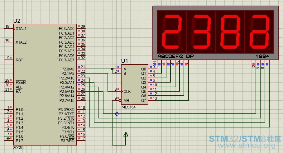

这几天在调试串行74LS164点亮三位共阳数码管的过程中发现STM8S103在IAR环境下取8位数据最高位有问题。程序是从STC12C5A  Keil uVision4 移植过来的,源程序显示很正常,移植到STM8S103在IAR环境下数码管所有笔画一直都点亮,也就是说164一直接收到低电平,没有收到高电平,哟问题的语句是 sdata = ( k & 0x80); 不管k的值是多少得到的全是0,应该有1,但是没有;只要将语句改为 sdata = ( k & 0x01 ); 得到的各个位有0有1就正常。
我的164点亮三位数码管各段的数据要求先传最高位后传最低位,现在语句改为 sdata = ( k & 0x01 ); 这样是先传输最低位,后传最高位,得到的数据位顺序颠倒了,显示乱码。最后只有重新修改显示数据的段码表才能正常显示。
到现在想不通为何 ( k & 0x80 )得不到 k 数据位当中的最高位,k=0xff都不行,这在STC12C5A  Keil uVision4环境下很正常。不知各位是否遇到?这个小问题害人,也可能是我学艺不精。。。。。。

还有一个怪现象,按附图焊接线路,编程、仿真都能正常显示,无意中拔掉74164的电源供电线,结果显示不受影响,奇怪。等于断掉74164的Vcc电源,还有显示,怪,  可能是推挽输出的原因

wenyangzeng 回答时间:2018-2-25 14:51:40
stm8s103没有P2口,21脚是pc4,楼主的图哪里来的?
假设是PC4,改成这样:
for(m=0;m<8;m++)
                sclok=0; //164串行时钟线拉低
                 if(k &0x80)
             PC_ODR |=0x10;
                  else
             PC_ODR &=~0x10;
                k= k<<1;
                sclok=1;
   楼主原来代码中,如果sdata是一个byte的变量,同时如果原理图中的21脚(P2.0这个不是STM8的属性)刚好也是最低位,那么(k&0x01)就刚好也凑巧将变量k的D0位传输出去了。而(k&0x80)传输最高位的操作当然无反应了。
    而:如果sdata是bit变量,则STM8S103D 21脚(PC4)无论如何与sdata(D0位)挂不上钩的。
参与人数 1蝴蝶豆 +3 收起 理由
zero99 + 3

robter 回答时间:2018-2-25 21:32:49
假设是PC4,改成这样:
你看的是在移植前的STC12A5的单片机仿真结果,验证74164串行点亮数码管线路的正确性,现在STC、STM8都能工作了,想不通的问题,曲线救国
