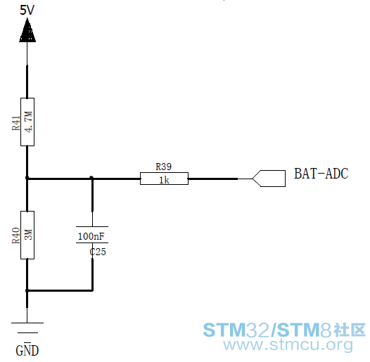

1.L051  A/D的输入阻抗我记得跟速度是有关系的,速度越慢,输入阻抗越大。我看你分压电阻是兆欧级的,而输入阻抗估计只有50K欧左右,你快速的连续采集必然会使得电压不准;那么你采样的时候,全靠104电容放电维持AD的输入采集。你如果采集多次,每次采集的电压会越来越低。建议你2,3秒最好只采一次,不要连续采很多次取平均值。同理DMA也是行不通的。
关于STM32F1系列,AD的最大输入阻抗在300K欧左右,效果要好点,但依然存在这个问题。

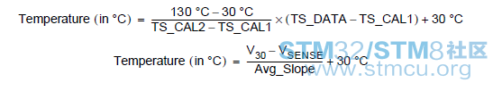

电池分压图片已上传,上面写5V,但我接了直流电流源的3.6V,1A,也没别的ADC脚了,内部温度传感器也不对,还有我程序的温度公式用下图的公式可以吗

如果说怀疑IO口被烧坏了  可以换个AD口测试下 但是不要轻易的怀疑芯片本身有问题 另外你的电池电压都达到3V+了 ,电池AD采样这块应该有相关的分压电路 请问你配套的电路呢 社区的大神是很多 但是毕竟都是人 不是神

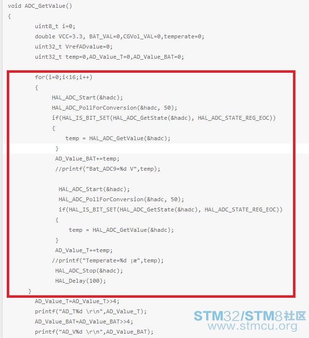

首先你的代码肯定是有问题的,你既不是多通道采样 也不是MDA采样 那么你for循环里采集的AD数值始终是你配置的最后一个通道的AD值(也就是temp的值,并没有采集电池电压的值),并不是你想象的那样 先采集电池电压,然后再采集TEMP的~

首先你的代码肯定是有问题的,你既不是多通道采样 也不是MDA采样 那么你for循环里采集的AD数值始终是你配置 ...
   谢谢版主的回复,但我配置的是多通道非DMA断续采集模式,每次启动采集只是采集一个通道,之前在f103c8t6上都能得到各自的值。然后刚才我又试了单独测试一个通道,结果还是一样的7.78多V,内部温度和外部电池电压都单独测了,电压AD值=1736左右,内部温度AD值=580左右其中一个测试函数:

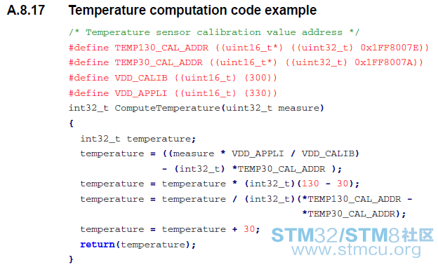

还有内部温度按理说跟外部电路没关系,也不准就不知道怎么回事了,我温度的计算公式是根据l0完全手册上写的编的程序,不知道有没有用过l0内部温度传感器的大神说说,是不是像我这样配置、计算其温度
