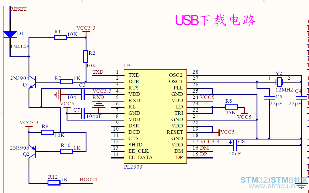

比如说,我进入程序之后通过某一引脚控制外部电路,从而拉高BOOT0,然后就会从ROM Code的Bootloader启动,这时候我做完程序烧写更新之后,再想把BOOT0拉低,想让从Flash执行,怎么做到自动控制(人工手动不干预)拉低呢?

正常用ST-link烧录的话不用拉高拉低那么麻烦的,直接BOOT0下拉到地就可以了。
如果你非要这样做,你可以参考一下串口ISP工具以及原理图,是利用串口的RTS   DTR信号来控制BOOT拉高拉低以及复位的。

感谢回复!利用串口的这两个信号控制,我会去做个试验的。
