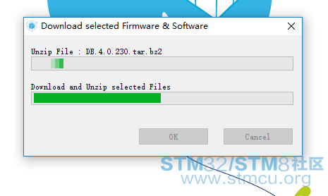

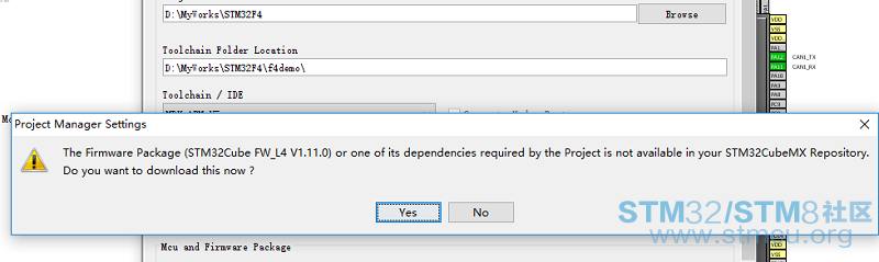

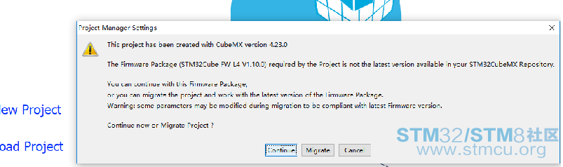

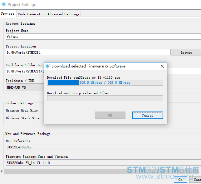

“冒险”试着从4.23升级到4.24,发现并不像楼主说的那么可怕,升级后建立STM32L4有CAN的工程,建立后STM32CubeMX会自动提示下载相关补丁:
安装补丁后就OK了。
F7试过也是会自动下载安装补丁,4.23建立的ico一样可以打开。

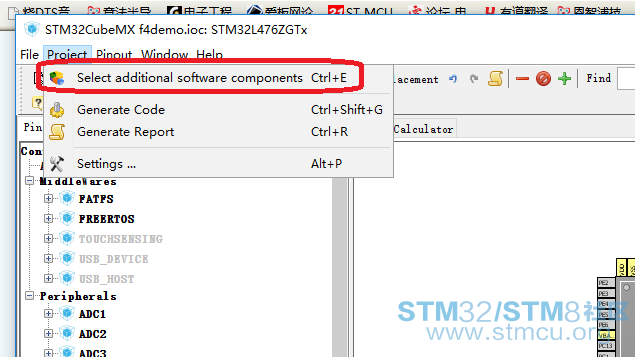

4.24的project里还多了一个选项:

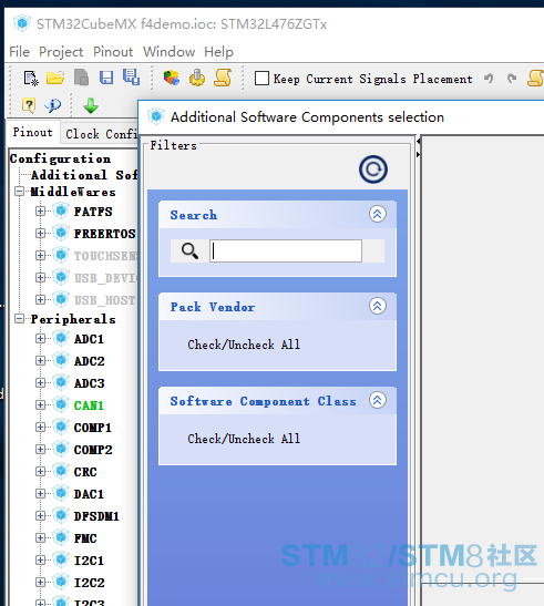

wolfgang2015 回答时间:2018-1-26 12:52:27
SASC (select additional software components )  这个是选择目前还是空的。
