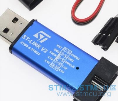

按照STM32Fxxx连接STLink,芯片应该有SWDIO,SWCLK的引脚,但查STM32S207芯片,没有这两个引脚,网上说次芯片可以用STLink开发,问题是如何连接?先谢谢了

没有吧。STM8都是用SWIM接口的,单线接口。

谢谢!如果是单线接口,如何连接STLINK呢?

接GND和SWIM脚就可以了,RST要不要接可选。跟SWD接口差不多。

此问题的解决是买了一个ST-LINK,上边有这个SWIM引脚。谢谢各位网友!
