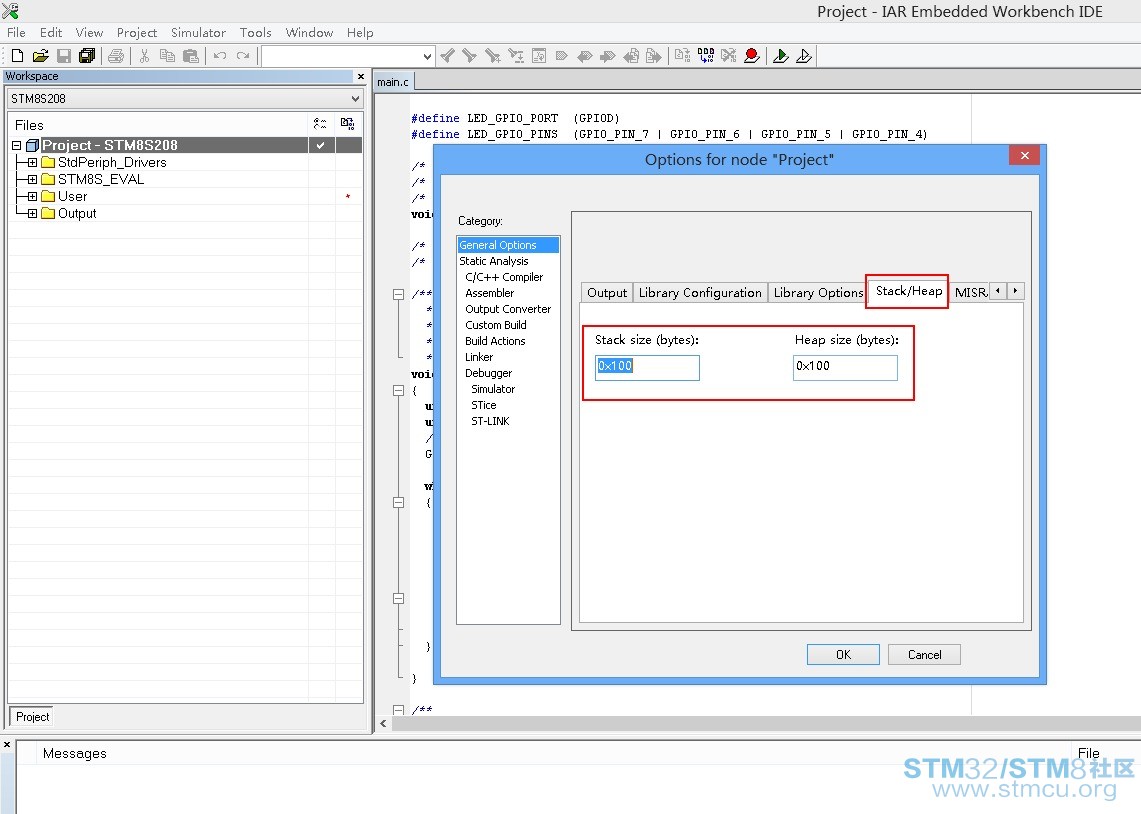

是这样的,我是用STM8s003,驱动DHT11,代码量很小。但是出现很奇怪的莫名的问题,我将options里面的general options->target的里的data由原来的medium改为large就正常了,试了多次只要改成large就正常了。在接下来的调试中,有些地方只要加了一段代码,或者加了一个变量就变得不正常起来,我怀疑是堆栈的问题,但是IAR for stm8在哪里改堆栈呢?网上找了一下,好像没有明确的回答。

在这里设置堆栈,看图。
收藏 1 评论3 发布时间:2017-12-7 22:11
3个回答
toofree 回答时间:2017-12-7 22:11:27
在这里设置堆栈,看图。
参与人数 1蝴蝶豆 +2 收起 理由
zero99 + 2

嗯,解决了
