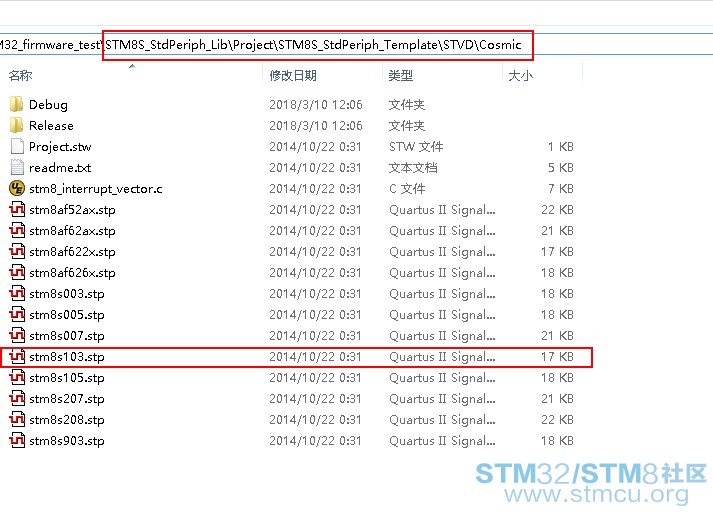

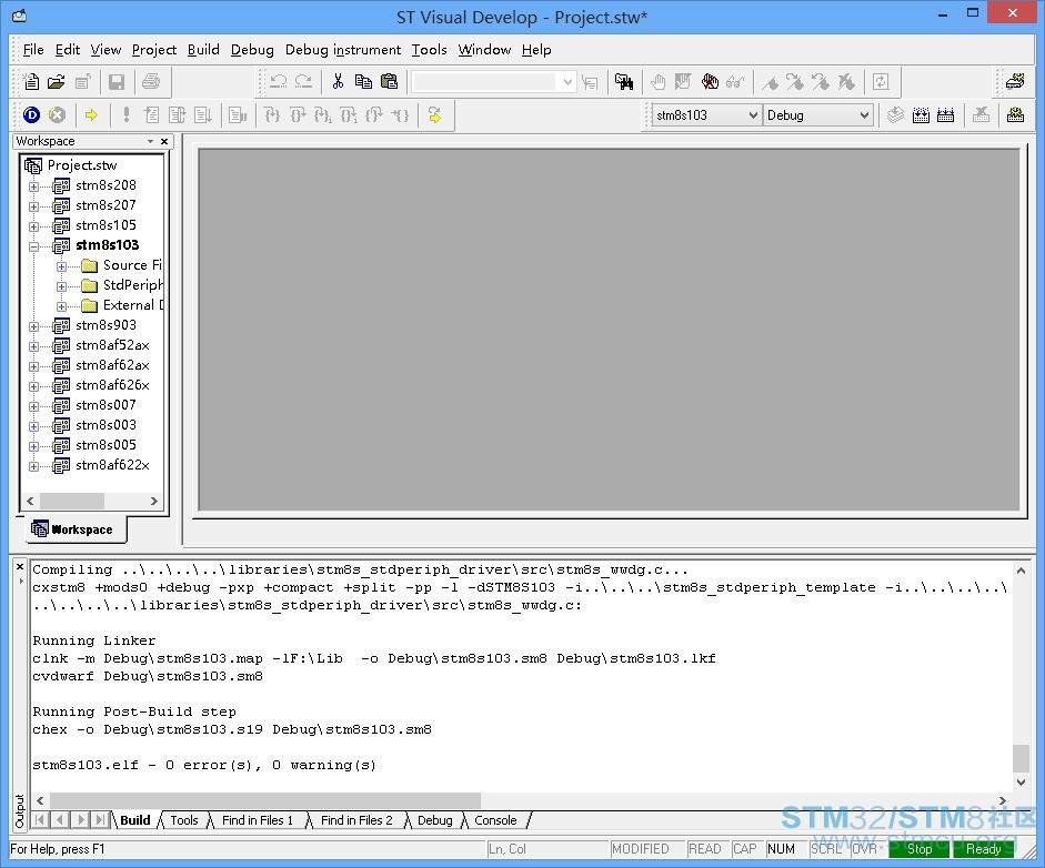

toofree 回答时间:2018-3-10 12:14:25
先把固件库中的样例模板工程打开编译一下,如果有问题,那就是你的环境没有装好。你Cosmic的license加了没有,直接通过网页申请license,发到你的邮箱,下载下来添加。
样例程序完全没有问题。

annqian 回答时间:2018-7-11 18:05:11
请问你的固件库在那里下载的,适合STM8S103使用吗?
