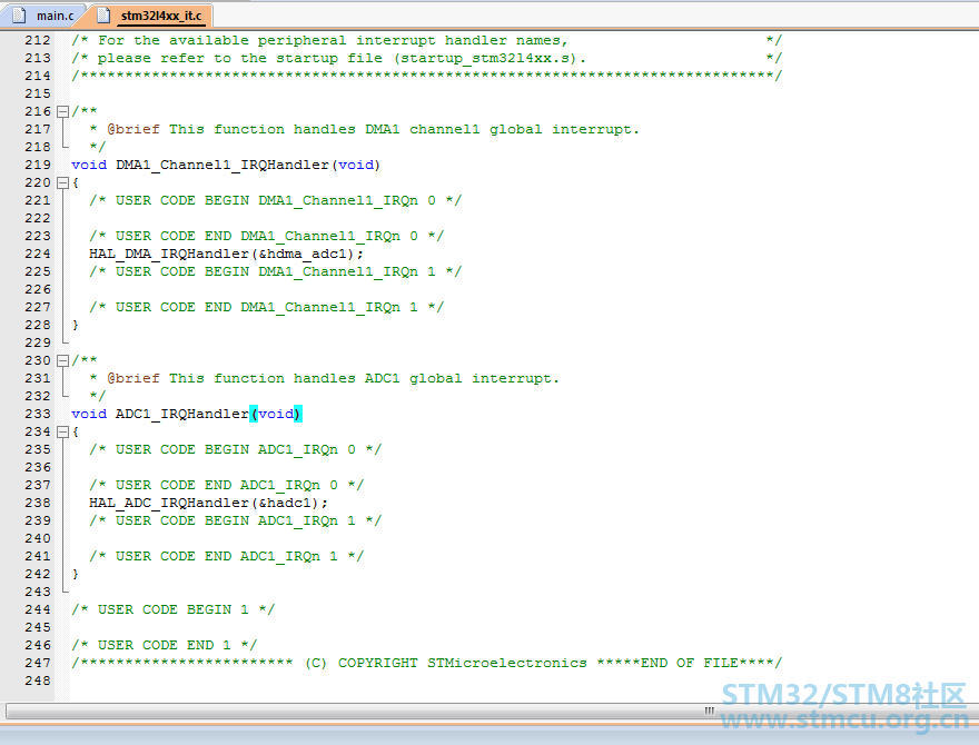

       使用STM32CUBEMX4.22.1版本,内嵌FREERTOS,想把4路ADC通过DMA方式采集,但是在main函数里面添加一行语句:                              HAL_ADC_Start_DMA(&hadc1,&ADC_DMA_Buf[0],4);后就死机了
       屏蔽掉后任务就可以运行正常!折腾4天了,始终未找到问题,有谁遇到过?全部工程在附件里面

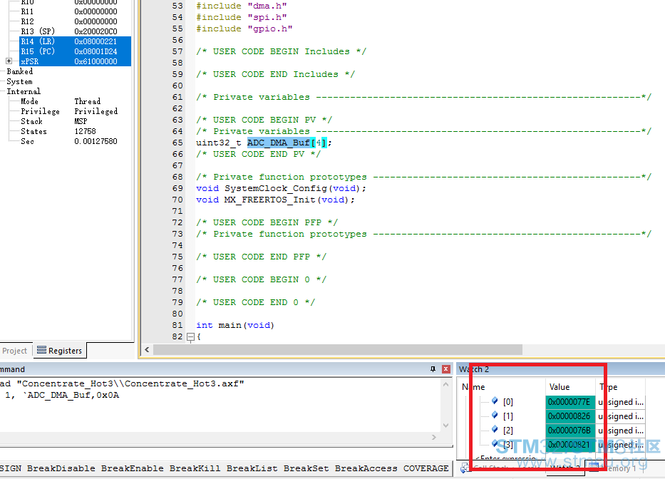

没有死机呀,ADC数据一直在更新。

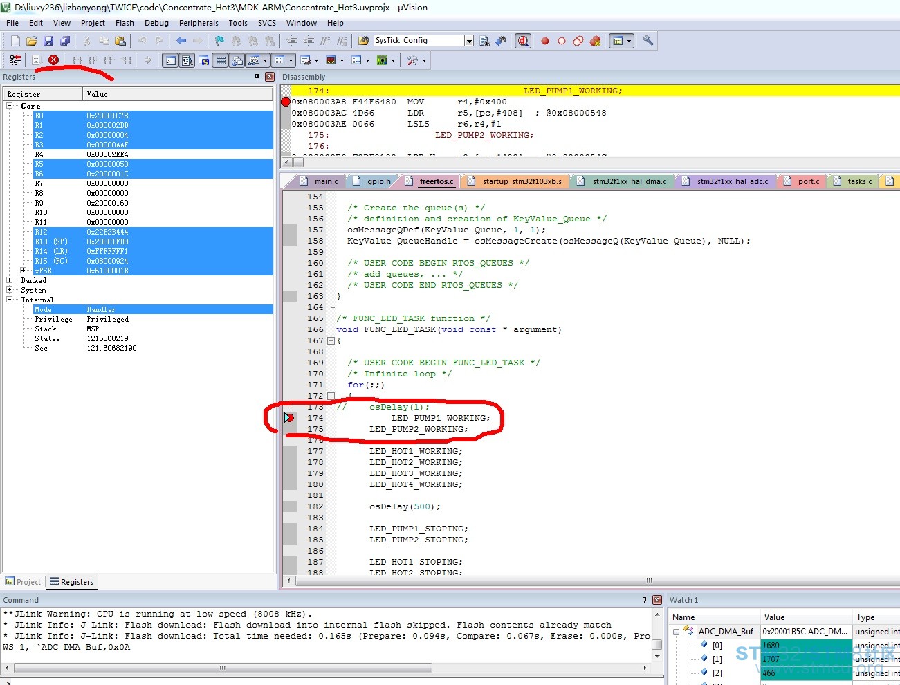

口误,也不叫死机吧,就是创建的任务不执行了!
liuxy236@tom.co 回答时间:2017-10-17 18:44:31

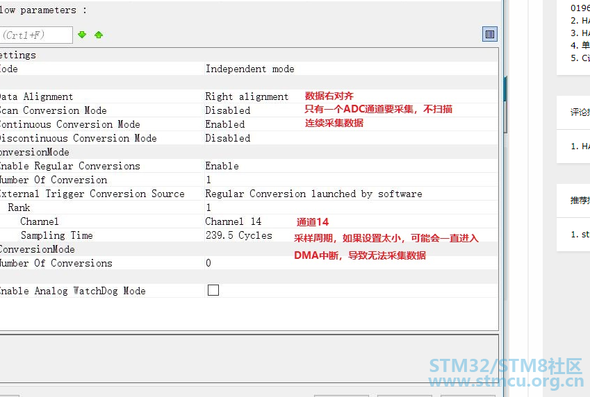

口误,也不叫死机吧,就是创建的任务不执行了!图中,ADC数据是正常的,但是创建的任务不执行了,在任务里面设置断点都不进去!
