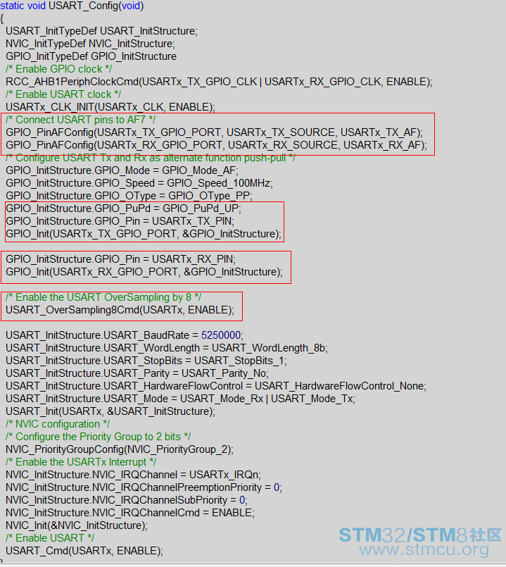

衔胆栖冰 回答时间:2017-10-10 09:16:07
请参考官方标准库demo
官方demo串口初始化
官方demo串口初始化
回答时间:2017-10-10 09:51:33
  1. RCC_AHB1PeriphClockCmd(RCC_AHB1Periph_GPIOA,ENABLE);
  2.                 GPIO_PinAFConfig(GPIOA, GPIO_PinSource2, GPIO_AF_USART2);
  3.                 GPIO_PinAFConfig(GPIOA, GPIO_PinSource3, GPIO_AF_USART2);
  4.
  5.                 GPIO_InitStructure.GPIO_Pin = GPIO_Pin_2 | GPIO_Pin_3;
  6.                 GPIO_InitStructure.GPIO_Mode = GPIO_Mode_AF;
  7.                 GPIO_InitStructure.GPIO_Speed = GPIO_Speed_50MHz;
  8.                 GPIO_InitStructure.GPIO_OType = GPIO_OType_PP;
  9.                 GPIO_InitStructure.GPIO_PuPd = GPIO_PuPd_UP;
  10.                 GPIO_Init(GPIOA,&GPIO_InitStructure);
上面代码我测试没问题,楼主可以仿真一下配置完成后,串口寄存器的值、IO寄存器的值、系统时钟寄存器的值。另外看一下电路板实际使用的IO口。
电脑RX接MCUTX,TX接MCURX
参与人数 1ST金币 +2 收起 理由
zero99 + 2
